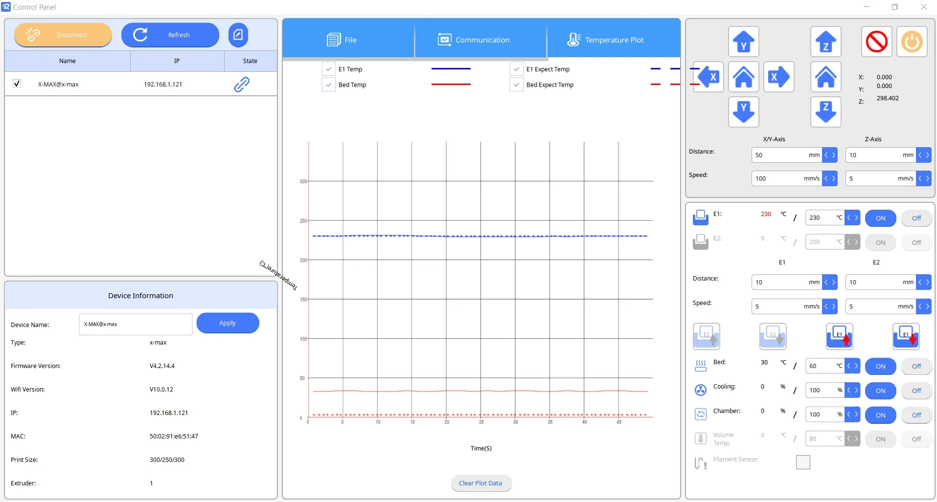

• Nun nochmals ein Update zu meinen Erfahrungen mit PID Tuning auf dem X-MAX. Das PID tuning funktionierte bei mir bis und mit FW 4.2.14.4. Damit konnte ich sowohl den Tuning Prozess ausführen und die Werte zeigten auch ihre Wirkung. D.h. nach ca. 2 Minuten Einlaufzeit gibt es noch eine Temperaturschwankung von max. +-1 Grad.
    Ab FW Version 4.2.14.23 funktioniert das PID Tuning nicht mehr. Da ich mit der 60W Heater Cartridge ohne PID Tuning zu hohe Temperaturschwankungen habe (+- 8 Grad), werde ich bis auf weiteres keine FW Updates mehr machen.
