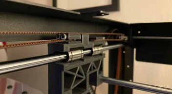

Ich besitze einen Qidi i-mate s mit 8mm Linearwellen.
Meine Frage ist ob ich den Mod von @humebeam in mein i-mate s auch verbauen könnte wobei die Lager in den Max 10mm sind. Gibt es evtl. eine Version für die 8mm LM8SUU?
Zusätzlich hätte ich eine Idee wie man generell den Lager Austausch durch eine Modifikation der x Achse Halterungen von @humebeam vereinfachen könnte.

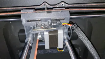

Very nice Olaf, love that Prusament PC CF too
I've been running the same setup for nearly two months with no issues, it runs super smooth and the bearings are very quiet on the CF rods. But I use self printed nylon bearings/bushings (Fiberlogy PA12), it took a few attempts until I was happy with the clearance so I printed a few revisions, I had to enlarge the ID a little to avoid binding.
It's an experiment for sure though, I mostly do these and other stuff to see what's possible and not, my printer is mainly for dev and prototypes, it's not for production. I am surprisingly happy with the CF setup though but your miles may vary.
I think a perfect middle ground for a "production printer" might be aluminum rods, they're still quite a bit lighter than steel.

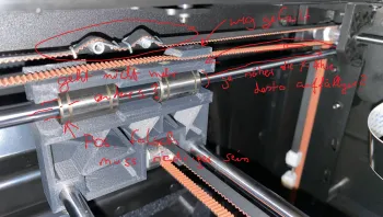

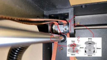

ich habe eine QIDI I Mate S und bin grade dabei die riemen und die lager aus zu tauschen (Gantry-Upgrade von Hume Beam für Qidi X-Max) aber auf dem i mate s. habe folgendes problem bemerkt: die 3Dman GT2 Riemenscheiben die zwei stück auf der seite für die Y Achse sind zu lang um sie verbauen zu können. wird hier noch eine andere Riemenscheibe benötigt?
ist leider nicht von mir das bild da ich noch keine passenden Scheiben gefunden habe.
Aber in diesem fall würde das nicht funktionieren weil die kleine Scheibe ein Kugellager besitzt und sich eigendlich nicht drehen darf.
hat hierfür jemand ne lösung?
