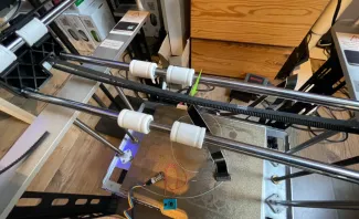

    Kurzer Nachtrag die X-Gleitstangen ersetze ich mit welchen aus Carbonexpoxyd Material (bewegte Masse!). Orginal 565g Carbon 106. Die kann man als Meterware kaufen und mit einer Eisensäge problemlos ablängen. Aus Geräuschgründen kommen da wieder Gleitlager drauf diesmal von Igus. Normale Kugellager auf den Carbonstangen ist nochmals lauter meine ich subjektiv zu empfinden.
    Die Kunstoffgleitlager werden NICHT gefettet.
    Y- Bleibt Stahl - da spielt Gewicht auch keine Rolle, da fixiert.

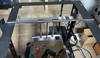

    So gerade die Z-Spindellager getauscht
    Dazu die Halter demontieren und die neuen Lager ordentlich fetten. Am besten etwas Lagerfett (hitzebeständig) auf einen runden Gegenstand und die dann direkt auf die Kugellager. damit es auch im Lager ist und nicht nur auf der Gleitstange. Das gilt nat. auch für die anderen Lager.
    Die Lagerführungen für die Stangen wieder auf die Stangen setzen und die für die Spindel im Halter lassen. So lässt sich das ganzen am einfachsten wieder zusammensetzen.
    Die Lager nur locker anziehen und darauf achten das alles einwandfrei ohne Verkantung sitzt. Die Lager werden nach und nach festgezogen wenn man das Bett rauf und runter gefahren und sich alles gesetzt hat.

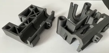

    First testprints of the x-Gantry using Prusa PCCF filament - prints perfectly - one of the nicest surfaces I ever got. not warping and no stringing. Far easier to print than other PC filamants.
    only drawback it can burn - so I might use it for parts not directly getting in contact with the nozzle/hearbreak... fanducts, hotendholder I will def. continue to print with PC FR but I will test a carriage printed with PCCF.

    Looks like the wrong model, it has not "rifel" for the belt on the left part. I also mentioned this on mine, after printing.
    It was just a testprint for the Prusa filament - so no problem already assembled :)
    Habe gerade mal eine Carriage montiert. Das mit den Kunstoffgleitlagern werde ich nicht machen, die laufen einfach zu schlecht. Habe das auch Kunstoff auf Metall nochmals getestet - macht einen Unterschied aber nicht signifikant. Von daher werde ich denke ich die Lager und die Carbonstangen im Marktplatz verschenken, falls jemand experimentieren möchte.

    I've been running the same setup for nearly two months with no issues, it runs super smooth and the bearings are very quiet on the CF rods. But I use self printed nylon bearings/bushings (Fiberlogy PA12), it took a few attempts until I was happy with the clearance so I printed a few revisions, I had to enlarge the ID a little to avoid binding.
    It's an experiment for sure though, I mostly do these and other stuff to see what's possible and not, my printer is mainly for dev and prototypes, it's not for production. I am surprisingly happy with the CF setup though but your miles may vary.
    I think a perfect middle ground for a "production printer" might be aluminum rods, they're still quite a bit lighter than steel.
  • Oh and in case someone wants to experiment with CF rods as well please be aware that you cannot use normal bearings on these other than for short tests. Well you can but it's not a good idea.
    Normal steel bearings (Qidi stock or Misumi for example) have steel balls inside them that "roll" on the rod as the carriage is moving, these balls are much harder than the CF and it will likely take damage over time. You should use polymer bearings/bushings.
