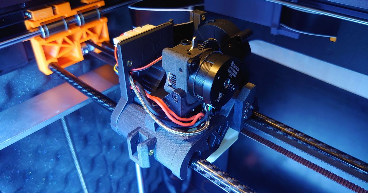

  • Moin liebe Freunde des fröhlichen Schmelzens, nachdem ich mein Projekt wegen Jobwechsels ein Vierteljahr auf Eis legen musste, habe ich heute den Orbiter 2.0 installiert um die Carriages zu drucken. Soweit sieht alles toppi aus, jedoch pulst mein Hotend Kühler sekündlich, d.h. er läuft voll an, geht nach einer Sekunde aus und läuft wieder voll an. Und das macht er ständig.
    Habe die neue Qidi Firmware drauf mit der neuen GUI und den Gcode Mod aus der Anleitung.
    Woran kanns liegen ?
    Was sagt der Temperatursensor? Hotendkühler sollte ja wenn über 50C immer laufen. Pulsen nur wenn er um 50C schwankt oder es einen Wackelkontakt gibt.
    Welche neue Firmware denn?
  • Hello dear friends of happy melting, after I had to put my project on hold for a quarter of a year due to a job change, I installed the Orbiter 2.0 today to print the carriages. So far everything looks great, but my hotend cooler is pulsing every second, ie it starts up, goes off after a second and starts up again. And he does that all the time.
    Have the new Qidi firmware on it with the new GUI and the Gcode Mod from the instructions.
    What can it be?
    It is a bug with the latest firmware (2.29). It effects some fans but not all. I'm using 2.29 and my fans are working.
    Downgrade to 2.27 and your fans will be fine. But then the filament load/unload function will be buggy instead, pick your poison :)
  • It is a bug with the latest firmware (2.29). It effects some fans but not all. I'm using 2.29 and my fans are working.
    Well, then it might be the case with mine. It is temporary anyway as I have a Duet 3 6HC waiting to get installed. Thanks anyway !

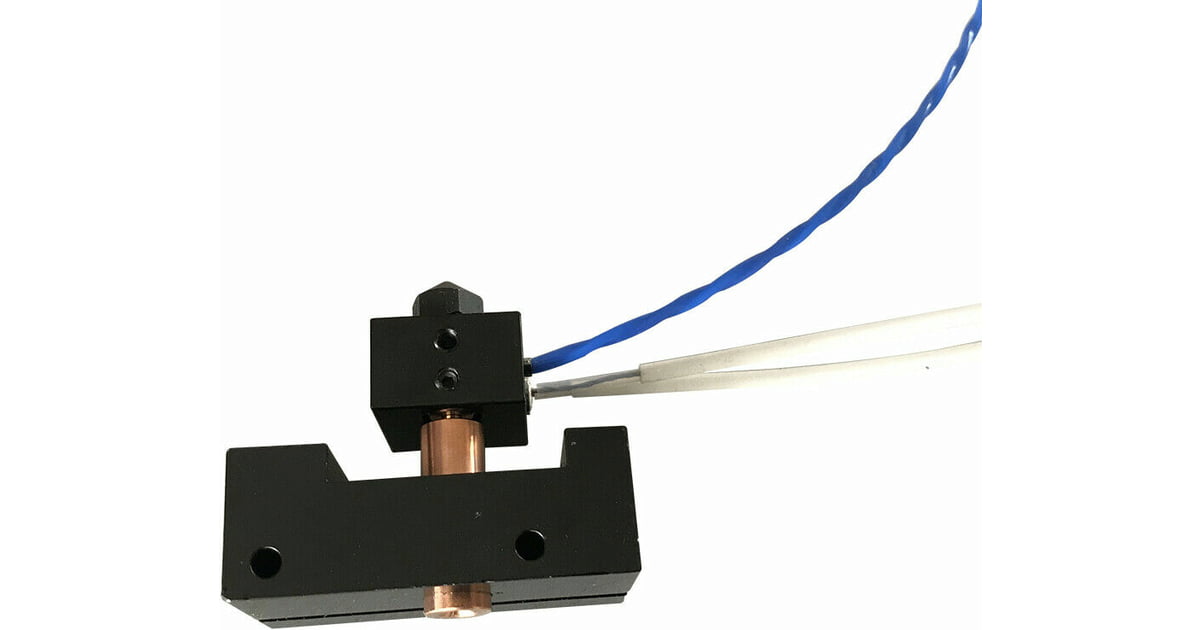

    All-Metal Hotend Upgrade i-Fast
    Für Qidi-3D Drucker mit High-Temperature Extruder. Preis: 59,99 €. 3 Ausführungen. Versandkostenfrei. Lieferung in 2 bis 3 Tagen. Kostenlose Hotline: 0800 55…
