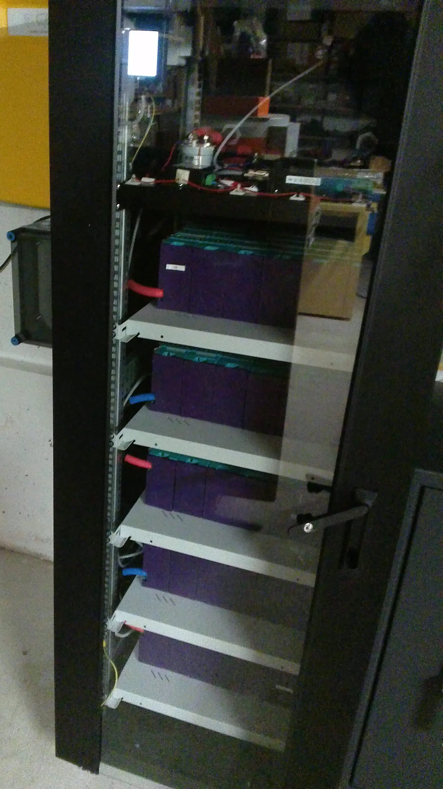

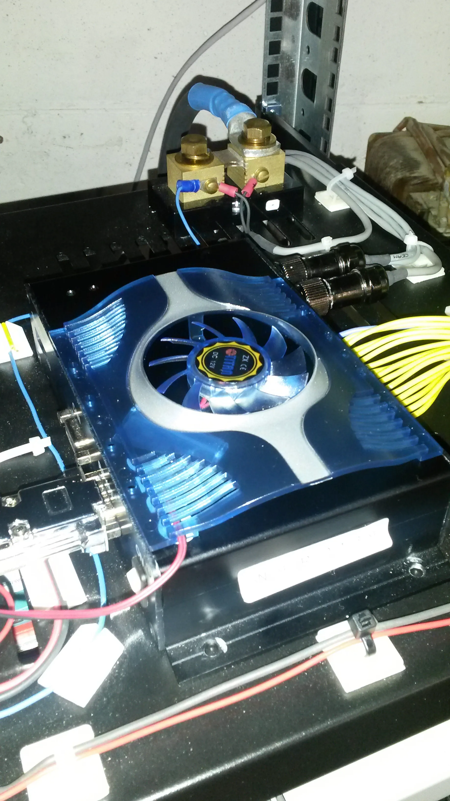

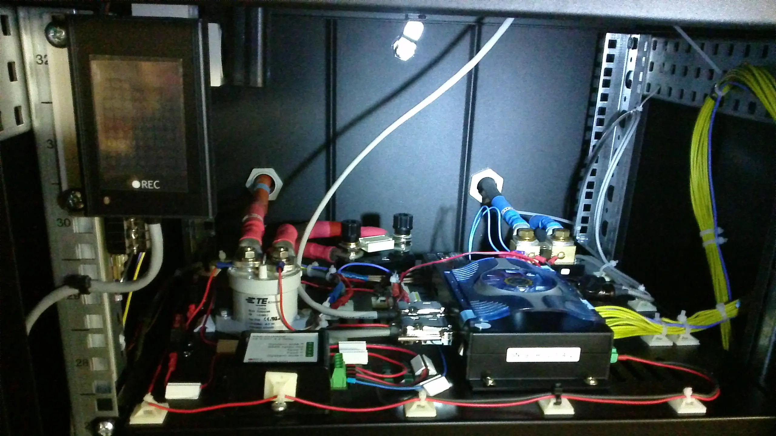

    Sieht super aus: Hinweis wenn Du viele Bilder hochladen willst die zusammengehören versuch doch mal die Gallery - Du kannst aus dem Forum dann auch auf die Bilder in der Gallerie verweisen.
    http://okedv.dyndns.org/wbb/gallery/in…batteriesystem/
    [Blockierte Grafik: http://okedv.dyndns.org/wbb/gallery/userImages/c6/175-c664fd95-small.jpg]
    Anlage Front

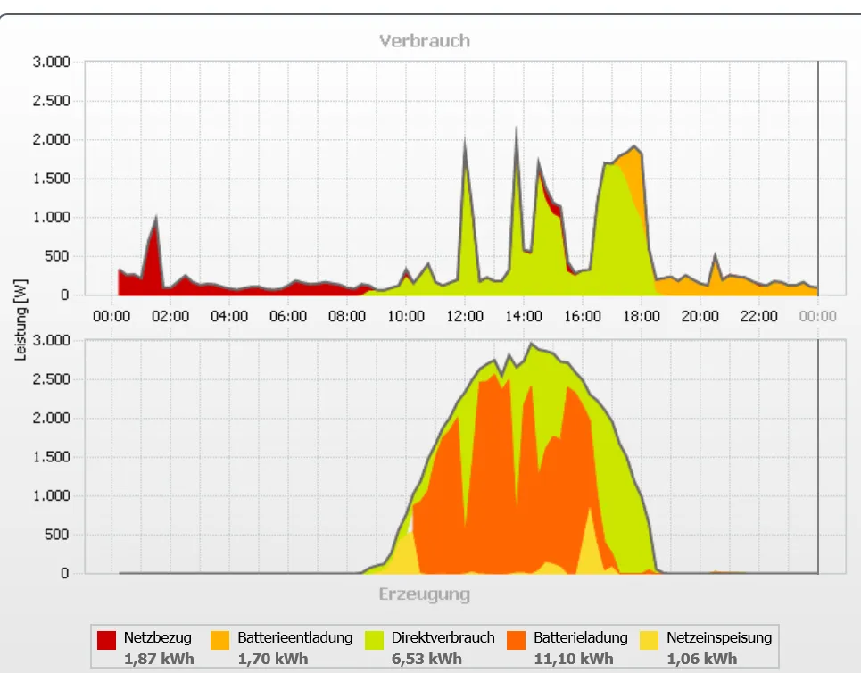

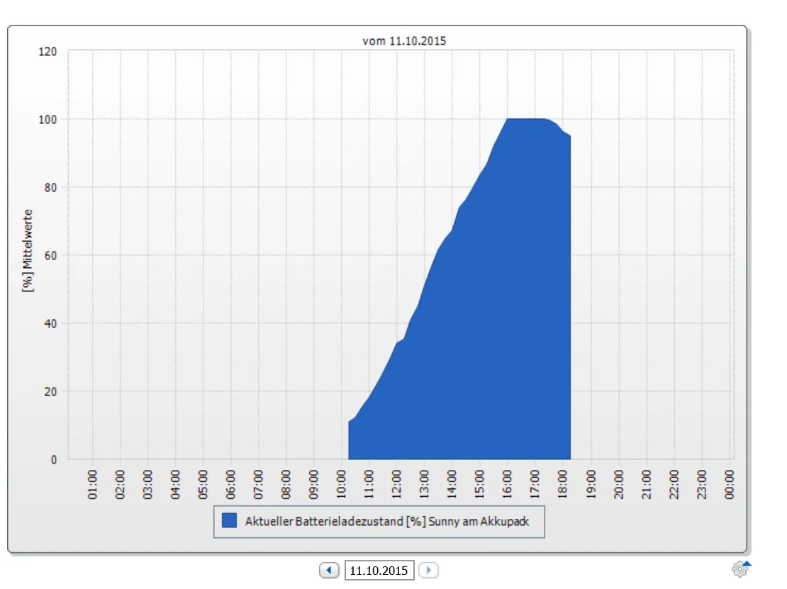

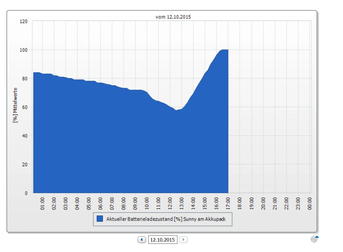

    Anlage läuft ohne Probleme. Hier einmal ein par Grafiken.
    Der Peak bei 01:00 Uhr ist die Heizdecke meiner Holden. :whistling:
    • REC wird maximal 31 Grad warm, bei ca. 19 Grad Kellertemperatur.
    • Zellen bis jetzt einmal 25 Grad warm gewesen

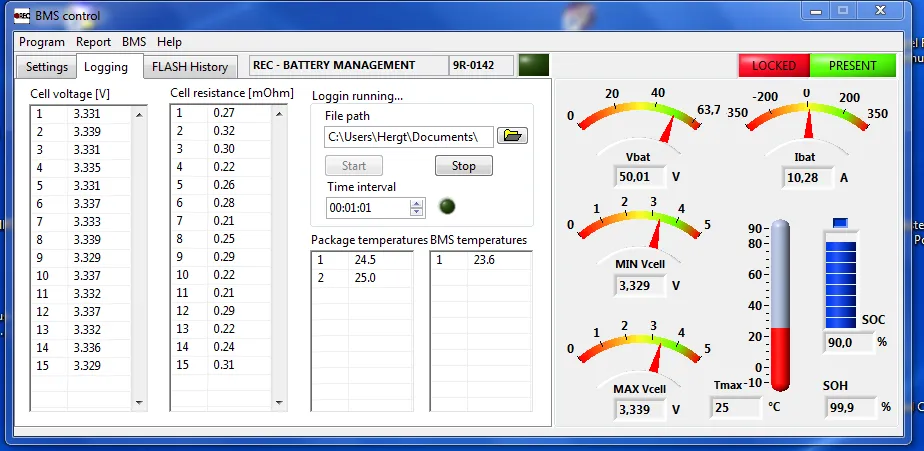

    • Spannungsunterschiede der Zellen im Leerlauf = ca. 8-10 mV
    • Beim Laden und Entladen je nach Stromfluss = ca.15 - 40 mV

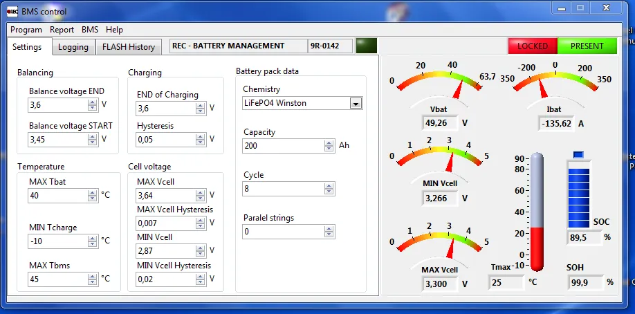

    Einstellungen im REC:
    • Ladeschlussspannung momentan = 3,4 V ( Herstellerangabe 3,65 V)
    • min Spannung = 2,9 V ( Herstellerangabe 2,8 V)
    Einige Fragen stellen sich nun noch:
    • Sunny Island fährt den Ladestrom gegen Ende der Ladung runter, was dazu führt, dass das Balancing nicht voll abgeschlossen wird. Habe mal unterschiedliche Ladeschlussspannungen im REC hinterlegt, hat aber keinen Einfluss auf das Verhalten des SI.
    • Die Bedeutung einer Hysterese ist mir bekannt, aber welche sinnvollen Einstellungen nimmt man im REC diesbezüglich vor?
    • Ist es notwendig die Hysterese bzgl. der Ladeschlussspannung so zu legen, dass eine Ladung erst wieder nach Unterschreitung der Zellen- Nennspannung erfolgt?
    • Welchen Sinn hat der Parameter " Start Balance " ?
    • Und welche Auswirkungen hat es wenn man die Differenz zwischen Start Balance und End Balance verändert.
    • Wenn ich die Ladeschlussspannung sehr konservativ festsetze z. B. 3,4 V, kann ich dann mit dem Start Balance später beginnen?
    • Muss ich die Parameter im SI z.B. 262.o4 PVResSOC u. 262.02 BatResSOC so legen das die vorgegebenen min. Zellspannungen berücksichtigt werden?
    • Bei den Default Werten für 262.02 wäre ich bei 3 % SOC wahrscheinlich schon unter 2.9 V.
    • Was macht der SI im Energiesparmodus wenn 262.04 greift. Konnte darüber nichts im Manual finden.
    • Wie kann ich ein Log. vom REC in ein Diagramm umsetzen?

    • Woran siehst Du dass das balancing nicht voll abgeschlossen wird? - 100% gleiche Spannung wirst Du vermutlich nie sehen. Es macht Sinn und ist richtig, das der Ladestrom gegen Ende reduziert wird.
    • Mit der Hysteresis habe ich mich nicht auseinandergesetzt - wenn Du was brauchbares findest...
    • siehe 2.
    • Du meinst Balance voltage Start im REC? Spannung bei der mit dem Balancing begonnen wird würde ich mal sagen. Average battery pack voltage above which the BMS
      performs the balancing while charging
    • das er länger oder kürzer balanced ;) in dem Bereich eben
    • End Charging und balancing sind meiner Meinung eher unabhängig einzustellen. Mit dem Balancing möchtest Du ja Unterschiede zwischen den Zellen ausgleichen. EInfluss kann nat. die Steiheit des Spannungsverlaufes im balancing bereich haben. Je flacher die Kurve desto weniger groß sind die Spannungsdifferenzen bei unterschiedlichem SOC.
    • Die werte sind % und von der Spannung unabhänig.
    • Wenn Du 2.9V erreichst wird der SOC auf 0% (vom REC gemeldet) springen (wenn Du 2.9 als untere spannung angegeben hast) - den minimalen SOC Wert den der SI zulässt ist 9% - kommst da darunter wird er aus dem Netz wieder aufladen - zumindest solange er das rechtzeitig bevor die 0% erreicht sind schafft.
    • 3+2+4=9% (neun ist aus den Momentanwerten)
    • Excel ist dein Freund mit dem richtigen Seperator (TAB) importieren

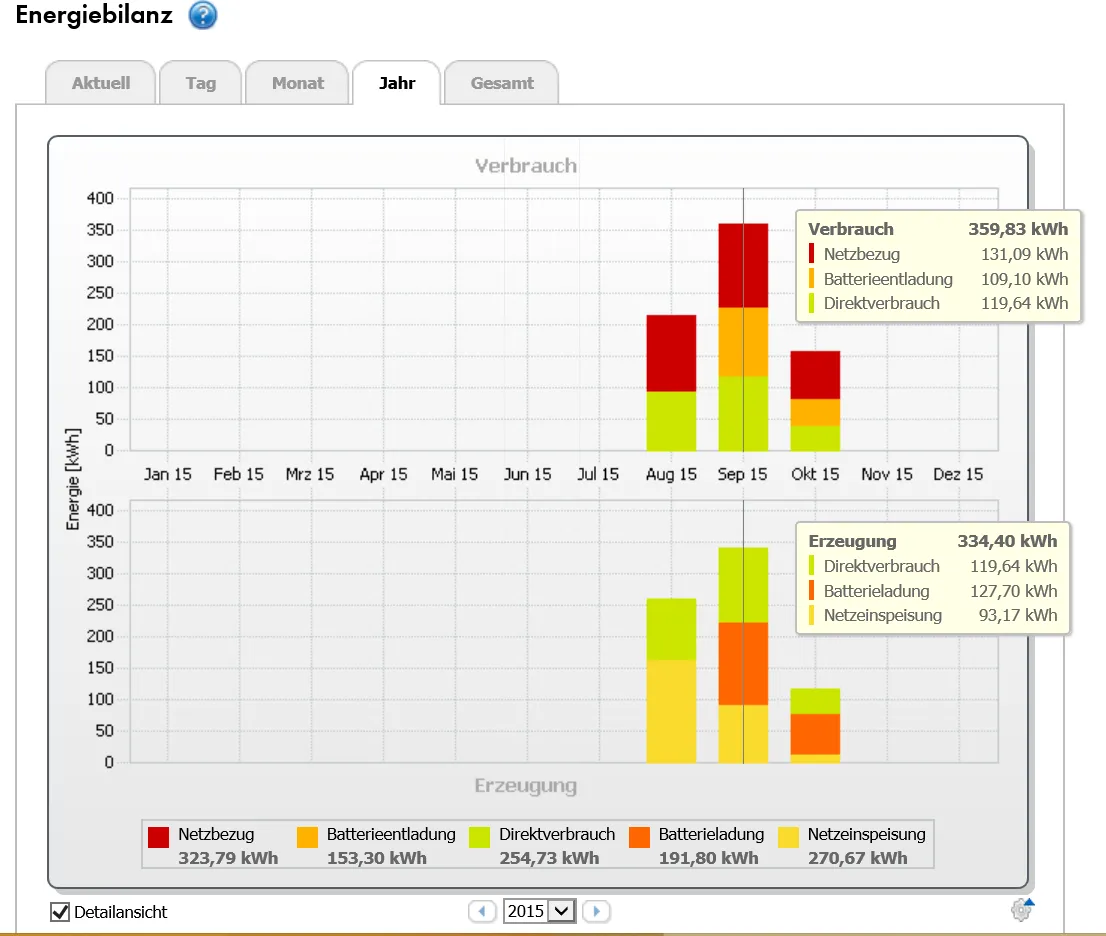

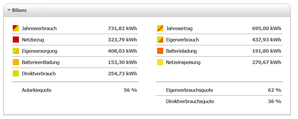

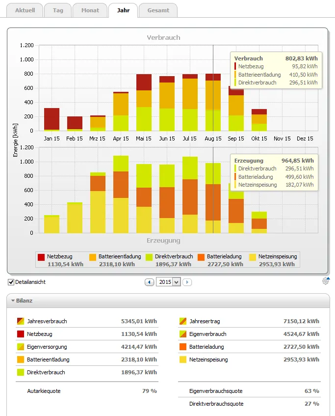

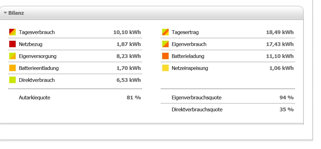

    BTW hat jemand Interesse an einem (noch zu bauenden) REC SMA-SI System ca. 15kWh Kappa (LiOn)? Preis ca. 7.5k€
    Meine Statistik dieses Jahr
    Batterie ist ab März in Betrieb Wirkungsgrad 85%. Autarkie liegt >80% (schwankt zwischen 73% und 98% je nach Monat)

    Bei 13 % SOC zur Zeit Zellenspannungen zwischen 3,288 -3,281 im Leerlauf.

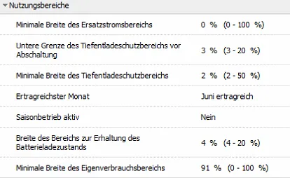

    Min. Spannung im REC auf 2.9 gesetzt.
    Nach ändern der einzelnen Ereigniszonen im SI stoppt der die Notladung jetzt auch bei 9 % SOC.

    OK bei max 58V/15=3,9V wäre dann für Deine Zellen zuviel - bei mir passt es genau (14 Zellen in Serie), da max U =4,2V (ich habe 4.1V im REC eingestellt).
    Richtig die Ereigniszonen im SI einstellen stoppt den Ladevorgang. Das Wiederansteigen ohne Ladung liegt vermutlich an Deiner Batteriechemie - kann sein, dass ohne Last immer wieder auf 3.2V gegangen wird. Aus solchen Gründen ist der SOC auch nicht so einfach anhand der Spannung zu berechnen (was viele glauben).

    Ich habe jetzt so einige Dinge mit den Einstellungen im SI (Ereigniszonen) experimentiert.
    Hast Du einen Wert beobachten können in wie weit das REC BMS Spannungen < 48V toleriert bevor es abschaltet und somit auch den SI mit stilllegt ? Oder schaltet der SI von sich aus auch unterhalb von 48V ab.
    Bei meinen Zellpacks ist es ja so, dass die 48V schon unterschritten werden bevor die Einzelzellen ihren min. Wert von 2,9 V erreichen. Also muss ich den Parameter 26205 im SI so legen ,das diese Wert möglichst nicht erreicht wird.
    Ich konnte jedenfalls bisher nicht feststellen, dass das REC BMS wegen zu niedriger Einzelzellenspannung abgeschaltet hat.
    Das zeigt der ja in der Fehlermeldung mit Nennung der betreffenden Zelle an.
    Ich hatte ja vermutet, das bei Annäherung an die untere SOC Grenze bei Einschalten eines großen Verbrauchers irgend eine Zelle kurzzeitig in die Knies geht und somit die Abschaltung auslöst.
    Jetzt bin ich mir aber nicht mehr sicher und vermute das SI wegen der Spannung< 48V abschaltet.
    Was meinst Du?

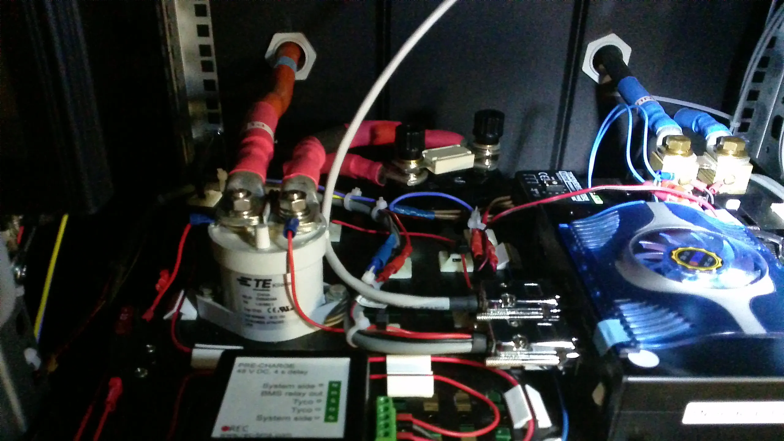

    PS. Beim Laden mit dem externen Ladegerät unter Einbeziehung des Contactors schaltete das REC BMS aber sauber bei der im BMS hinterlegten Max. Zellspannung ( bei mir 3,6V ) ab und trennte die Verbindung zum Ladegerät sobald die erste Zelle diesen Wert erreicht hatte.

    hatte gestern mal während des laufenden Betriebes bei SOC 13 % und Zellspannung 3.15 den CLOW Wert auf 3.1 hochgesetzt.
    Sofort sprang die SOC Anzeige auf 3 % und der SI begann aus dem Netz zu laden. Da Parameter 26204 den Bereich von 6%-10% abdeckt, hat er bis 8% geladen.
    Der REC scheint den SOC in Abhängigkeit von der hinterlegten min. und max. V Einstellung zu berechnen.
    Wie siehst Du das ?
