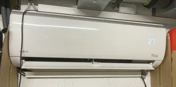

- 250Wel ca. 1kwth Monovalente Klima, die die Wärme aus dem Rechnerraum in den Wohnkeller pumpt
- 400Wel >1kWth mono klima die die Wärme bei Bedarf nach außen pumpt - nur im Winter
- 600Wel ~2kWth Splitklima de die Wärme nach außen pumpt

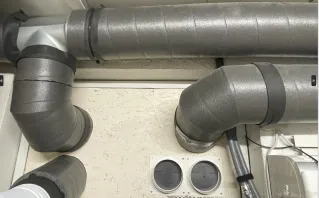

- Hauslüftung saugt warme Luft aus dem Rechnerraum ab und bläst diese ins Haus (ca. 30Grad statt Außenluft).
Die zwei kleinen Mono-Klimas + die Splitklima mit Außengerät
Haverland Iglu-9 2.6kW cooling (Strom 1000W); DeLonghi 2.5kW Cooling (Strom 780W); Dimstal 2.3kW
Keller Lüftungsauslass und die "K"WL
