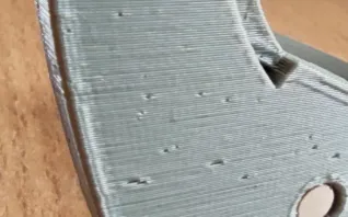

    Ich stelle nun fest, das es auch mit Orbiter 2 plus Phaetus Dragon trotz ordentlich eingestelltem Flow zu Fehlern kommt, die ich für Unterextrusion halte. Falls Jemand eine andere Idee zur Ursache hat, immer gerne.
    Das tritt sowohl in den Wänden als auch in der Deckschicht auf (siehe Fotos). Coasting ist abgestellt. Bislang hielt ich das für ein Qidi-Phänomen (siehe Travel-Prime und so). Die Teile wurden mit Cura 4.13 gesliced.
    Anhand des Slicer Screenshoots kann man sehen, das in den betroffenen Bereichen keine Rückzüge, Start- oder Endpunkte liegen, es wird also kontinuierlich ABS-Material extruiert.
    Ich stehe mit der Orbiter/Dragon Kombination noch ganz am Anfang - habe also noch nicht so sehr viel ausprobiert. Der Lüfterkanal ist bislang meine anspruchsvollstes damit gedrucktes Teil (kurze Layer, geringe Wandstärken, dynamische Lüftersteuerung usw.)
    Mit bloßem Auge sind die Fehler übrigens nicht so offensichtlich wie auf den Vergrößerungen. Würde ich den Flow über den in der Justage ermittelten Wert erhöhen, wären die Fehler wahrscheinlich weg - das würde aber dem widersprechen, was ich in den letzten Wochen gelernt habe.

  • So, um das mal abzuschließen,
    ich habe den Flow um 0,5% erhöht und nun sind diese Lücken extrem selten, praktisch kaum noch zu finden (siehe erstes Bild).

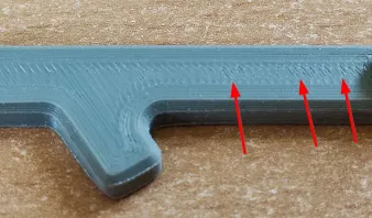

    Was erstaunlich ist, das nun die Elefantenfüße etwas zackiger als zuvor mit dem Qidi-All-Metall Hotend sind (siehe 2. Foto).
    Ich vermute hier das es mit der Richtung des Bauteillüfters zusammenhängt. Aber das ist Jammern auf hohem Niveau weil nicht wirklich problematisch.
    das ist wirklich nur an kanten parallel zum X-Gantry? Interessant. Druck mal den Firstlayer ohne Lüfter, wenn es daran liegen sollte müsste es dann ja weg sein.
    Yo sieht ordentlich aus!
