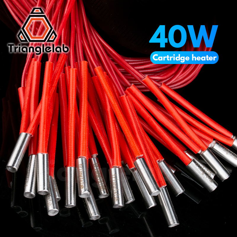

    bei meinem Eigenbau habe ich eine 40 Watt Heizpatrone verwendet.
    Die heizt den Phaetus Dragon Standard in rund 3 Minuten auf 300 Grad und die Temperatur ist praktisch sofort im +/- 1 Grad Bereich stabil.
    Folgende Patrone habe ich verwendet:
