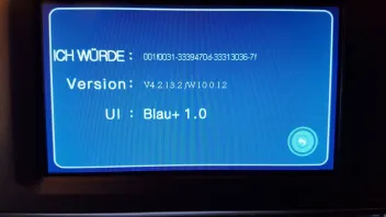

. Kannst Du uns noch deine Versionsnummer mitteilen, vielen Dank.
Beste Grüße Rico
Ich kann mit der Datei aus dem ZIP-File leider nichts flashen. Hab auch gerad auf der Qidi-Seite geschaut, scheint meine Firmware-Version die letzte zu sein, wobei Wolfgang die 4.2.13.2 hat und ich 4.2.6.2
Ich habe eine 4.2.6.5 drauf scheinen also verschiedenste im Umlauf.

Bei mir hat sich der Drucker nach dem Update auf V4.2.10.1 /W10.0.12 geändert. Welche Auswirkung es hat vermag ich noch nicht zu sagen. Aber damit haben wir noch eine neue Version diese liegt unterhalb von Wolfgang seiner
