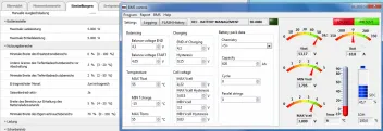

Links die Anzeige im Portal (von der PV kommt um 9pm nat. nix) die einem sagt, dass wir gerade 530W aus dem Akku und 10W vom Netz beziehen (idealerweise wäre es 0W Netz). Das rechte Bild zeigt die BMS Ansicht mit den Zelleinstellungen und der Min/Max Spannung, Gesamtspannung und Strom sowie Temperaturen und dem SOC & SOH. Die Werte rechts sind die Batterienutzungsbereiche.
