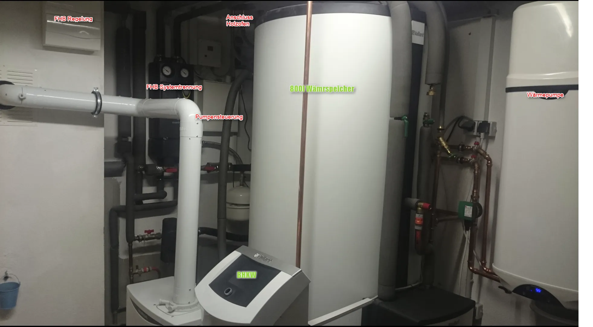

• also unsere Anlage ist ein Ecopower 1.0. Das ist ein 2.5kW Wärme und 1kW Strom produzierdes BHKW auf Gasverbrennugsmotorbasis.
    Ich habe mich aufgrund des moderaten Wärmenbedarfs aber recht hohem Stromverbrauchs für den Gasverbrenner entschieden (gegen Stirling), da dieser einen im vergleich hohen elektrischen Wirkungsgrad hat. Nachteil sind die evtl. höheren Wartungskosten von ca. 500€/Jahr.
    Kosten: Das BHKW selber ca. 7-9k€ aber Montage meist auch ein Wärmespeicher und SLT (Spitzenlasttherme) kommen meist dazu. So kommt man im Relgelfall auf ca. 20k€. Das will also gut überlegt sein.
    Ich habe auf eine SLT verzichtet und nutze zum AUsgleich einen Holzofen, welcher demnächst durch ein Modell mit Wassertaschen ersetzt werden soll. Zusätzlich ist unser Wäremespeicher recht großzuegig dimensioniert (1000l) um einen 1-2 tägigen Ausfall des BHKWs kompensieren zu können (für WW).
  • Sodele dieses Jahr hat sich eine Menge rund um die Heizung getan:
    • Im EG wurde eine Fussbodenheizung eingebaut (mit Systemtrennung)
    • Ein Holzofen mit Wassertasche wurde angeschlossen (Wohnzimmer also eigentlich nicht zum Dauerbrand sondern eher als Notfall oder Kuschelofen)
    • Eine Durchlauferhitzer mit Wärmepumpe ist im Keller montiert um die Abwärme vom Rechner im Sommer zu nutzen - im Normalbetrieb auf WP only - nur im Notfall schalte ich den Heizstab ein.

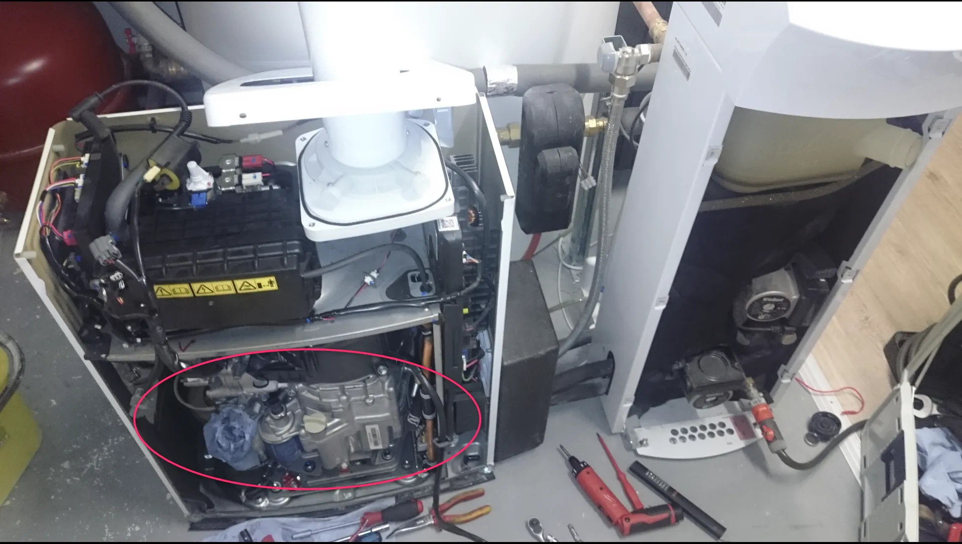

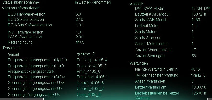

    Ach ja und der Motor wird heute getauscht. Grund zu geringe elektrische Leistung.
