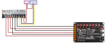

    Also entschloss ich mich weiterführend dazu, den kompletten Drucker umzubauen...... um systematisch vorzugehen und "Stein für Stein" einen neuen/sauberen Ansatz zu finden.
    Das alte Mainboard flog raus und zum Einsatz kam ein Octopus v1.1 von BTT mit 5x 2209 Stepper-Treiber.
    Ebenso flog der Ein-Ausschalter oben an der Gehäusefront raus, das TFT-Dsiplay, und eine kleinere Zwischenplatine ebenfalls....ohne Ersatz.
    Die Verkabelung erfolgte wie auf dem folgenden Foto aufgeführt:
    - Das Flachbandkabel und die Break-Out-Platine wird nun durch ein DVI-Kabel mit passender Break-Out-Platine ersetzt.
    - Ein BL-Touch wird verbaut
    - Die 4-Pin-Endstops wurden auf einen 3-Pin-JST-Stecker (weiblich) umgelötet
    - an den Stepperanschlüssen musste nichts gemacht werden, funktionierte Plug'N'Play (schloss beide Z-Stepper an unterschiedliche Treiber an, wobei ich dies nun als unnötig empfinde, da z-Tilt eh nicht möglich ist.
    - Ein RaspberryPi 3B+ wurde verbaut (Das Gehäuse wurde an das Blech geklebt)
    - weitere Fans (24v) wurden verbaut
    - Die originalen 24v-LEDs wurden ebenfalls an einen 3-Pin-JST-Stecker (weibl.) gelötet und an einem Fan-Eingang betrieben
    - verschiedene DS18b20-Temperatursensoren werden implementiert (u.a. für Gehäusetemperatur und MCU-Temp - angeschlossen an den Raspi)
    - ein ADXL345 wird am Raspi angeschlossen (später dauerhaft am Schlitten montiert)
    ------ alle Kabel an den entsprechenden Stellen mit Aderendhülsen versehen und gelötete Stellen mit Schrumpfschläuche umzogen ------
    - Die Bettfedern schmeiße ich raus und verbaue Silikondämpfer
    - gedruckte Einstellräder anstelle der Flügelschrauben kommen am Bett zum Einsatz
    - die alten Plaste-Pulleys werden entfernt und durch Pulleys (20Zähne - 6mm Bohrung) aus Aluminium ersetzt.
    - Die alten Zahnriemen werden entfernt und durch GT2-Riemen ersetzt
    - gedruckte Riemenspanner kommen zum Einsatz
    - Eine PEI-Platte liegt hier schon zum Einsatz bereit
    - Das Gehäuse wird durch selbstklebende 19mm Dicken Dämmstoff abgedichtet (ähnlich Silkaflex)
    - neuer Bauteilfan kommt zum Einsatz, da mir der Originale damals abgebrochen ist
    - Klipper wurde baufgespielt und die printer.cfg wird noch entsprechend bearbeitet. Mächtige Werkzeuge wie die ressonanz_compensation, pressure_advance können nun genutzt werden und "Kleinigkeiten" wie screws_tilt_calculate machen einem die Arbeit leichter.
