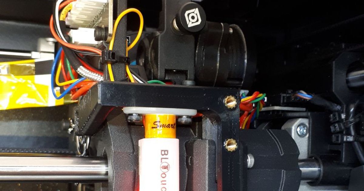

    Hallo zusammen ,
    ich habe an meinen X-Max einen Icarus mit einem Dragon Hotend verbaut .
    Nun wollte ich das zweite Projekt umsetzen und einen BLTouch von Antclaps verbauen .
    Aber ich finde keine Infos und Anleitung wie ich das jetzt umsetze ??
    Aus folgenden Infos bei Prinables werde ich nicht schlau
    Qidi X-Max Icarus BLTouch mount von ecsv | Kostenloses STL-Modell herunterladen | Printables.com
    To measure the distance of the toolhead to the mesh for the klipper bed mesh (compensation), you need a probe like an… | Kostenlose 3D-druckbare STL-Modelle…
    www.printables.com
    Vielleicht könnt Ihr mir das verständlich erklären ?
    danke
