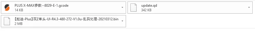

  • So, die habens jetzt per Google Drive bereitgestellt, die GCode-Datei hat deutlich mehr Kommentare (in chinesisch) und M8023 da jetzt steht auf 0.
    Muss mir das heute abend mal genauer ansehen, das scheint schon auch ne neue Firmware-Version zu sein.

    Also nach Anleitung die 3 Files geflasht bzw. läuft es faktisch ein klein wenig anders als in der Anleitung, aber egal.
    Dann Sherpa-Config eingespielt und PID-Tuning gemacht.

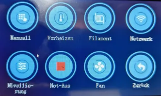

    Dann Fast Leveling und der Kopf wurde ins Bett gefahren 😱, Display ging kurz aus und als ich panisch aufs Display gedrückt hab ist der Kopf, das Bett mitziehend Richtung Home gefahren. Und erst dann hab ich den Aus-Taster gefunden und das Maschinchen erlöst.
    Jetzt hab ich einen kaputten Punkt genau mittig im PEI Bett, und keine Ahnung obs das sonst noch Nebenwirkungen hat, vmtl. steckts das schon weg.
    ..schade :(
    Dann Druckbett rausgenommen. Nochmal Leveling.
    Was passiert? Düse fährt sogar bis ins Alubett; sofort Aus-Taste..

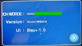

    Zur eigentlichen Installation:
    Dateien auf Stick kopieren und in vorgegebener Reihenfolge drucken..

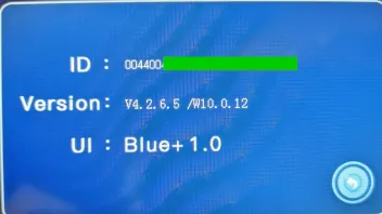

    Vorher
    Nach dem Einschalten (update.gd wurde entgegen der Anleitung sofort installiert und dass man die druckt)
    dann geguckt:
    man beachte die abweichende Schriftart bei Version

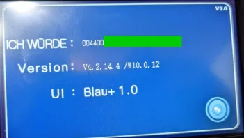

    dann noch die UI-Datei "gedruckt"
    man beachte oben rechts gibts jetzt ein "V1.0" ("ICH WÜRDE" = "ID" 🤣 ist übrigens gleich geblieben)
    und auch hier jetzt neuerdings eine andere Schriftart, mein ich zumindest, hab leider kein Vergleichsbild mehr:
