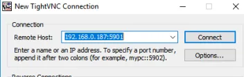

    5. VNC Client unter Windows
      1. Installieren z.B. TightVNC
      2. Starten mit der IP:Port den x11VNC unter Schritt 3.3 auf der Shell ausgegeben hat
      3. Es öffnet sich ein Fenster zur Passworteingaben nun das in 3.2 vergebene Passwort verwenden

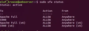

    dann die Firewall anpassen - potentielle Einstellung mit sudo ufw app list abrufen. Wir nehmen Apache Full: sudo ufw allow "Apache Full". Damit ist dann Port 80 und 443 freigeschaltet. Achso auch hier wieder etwas vergessen die Firewall sollte natürlich eingeschaltet werden sudo ufw enable. Den status kann man mit sudo ufw status überprüfen. BTW UFW steht für Uncomplicated Firewall. den VNC port sollten wir auch wieder freischalten und eigentlich default auf deny ändern:
    sudo ufw default deny
    sudo ufw allow 5900
    jetzt sollte bei der status abfrage folgendes kommen:

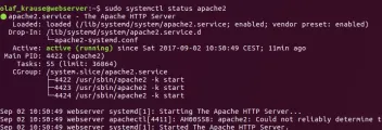

    Den status kann man jetzt mit sudo systemctl status apache2 prüfen
