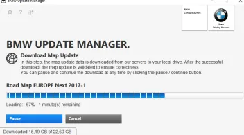

und die karten werden heruntergeladen (ca. 23GB!!) - man bekommt parallel eine SMS mit dem Freischaltcode für die Karten (steht auch auf der Webseite (habe ich im Bild ausgeblendet)

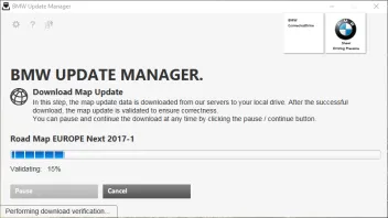

bringt Zeit mit - die Restzeitanzeige stimmte bei mir nicht wirklich. Bei mir hat er die Dateien unter C:\Users\<benutzer>\bmw-dlm abgelegt, d.h. Ihr braucht auch entsprechend viel Platz auf der Windowsplatte auf der Eure Windowsuserverzeichnisse liegen. Name der Datei des 2017 Jan updates: "Road_Map_EUROPE_Next_2017-1.zip". Struktur der Zip Datei: - Dann validiert der Manager die geladenene Daten:

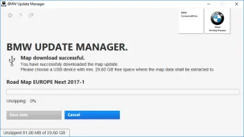

- Mein USB Stick ist ein 64GB FAT32 formatierter (32GB scheint nicht mehr zu reichen, laut feedback sollte auch NTFS gehen) - ich nutze einfach den Stick den ich immer im Auto stecken habe um MP3s abspeilen zu können (ca. 32GB müssen frei sein):
Ich musste also erstmal etwas Platz schaffen um die 32GB Platz zu haben.

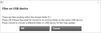

Bitte kauft einen 64GB Stick die 32GB reichen meist gerade NICHT aus. - Ist genügend Platz, aber noch etwas auf dem Stick, fragt Euch der Manager ob Ihr diese Archivieren wollt (werden in einen Order original_data_xyz auf dem Stick verschoben). Meine Empfehlung, nehmt einen leeren Stick um Zeit zu sparen
. Der Vorgang dauerte trotz USB3 etliche Minuten.
- Nach dem Die archivierung abgeschlossen ist Save Data drücken und er fängt an die daten auf den Stick zu entpacken
- Hier muss ich den Live Bericht unterbrechen, da das kopieren auf den USB stick länger dauert als ich jetzt warten kann - geht heute Abend weiter
nach 2 Stunden war das unzippen dann fertig. - Anleitung für das Auto dann unter: BMW Anleitung

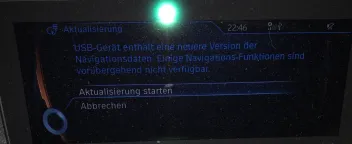

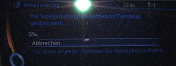

- Auto einschalten und USB Stick einstecken - ca. 10s warten dann sollte folgendes kommen:
- Starten auswählen:
- Da das Kopieren dauert und es soweit ich weiss auch nur während der Fahrt passiert, kommt das nächste Update morgen. An dem Punkt wurde ich NICHT nach dem Freischaltcode gefragt - ich meine das kam beim letzten update auch erst beim nächsten Fahrtbeginn.
- Es hat dann mehrere Fahrten gedauert bis die neuen Karten auf dem System waren - das Update läuft aber immer da weiter wo es aufgehört hat. Ihr müsst nur den Start jedesmal triggern. Ein Freischaltcode wurde ürbigens nicht abgefragt - ich nehme an der ist gleich mit auf dem Stick.

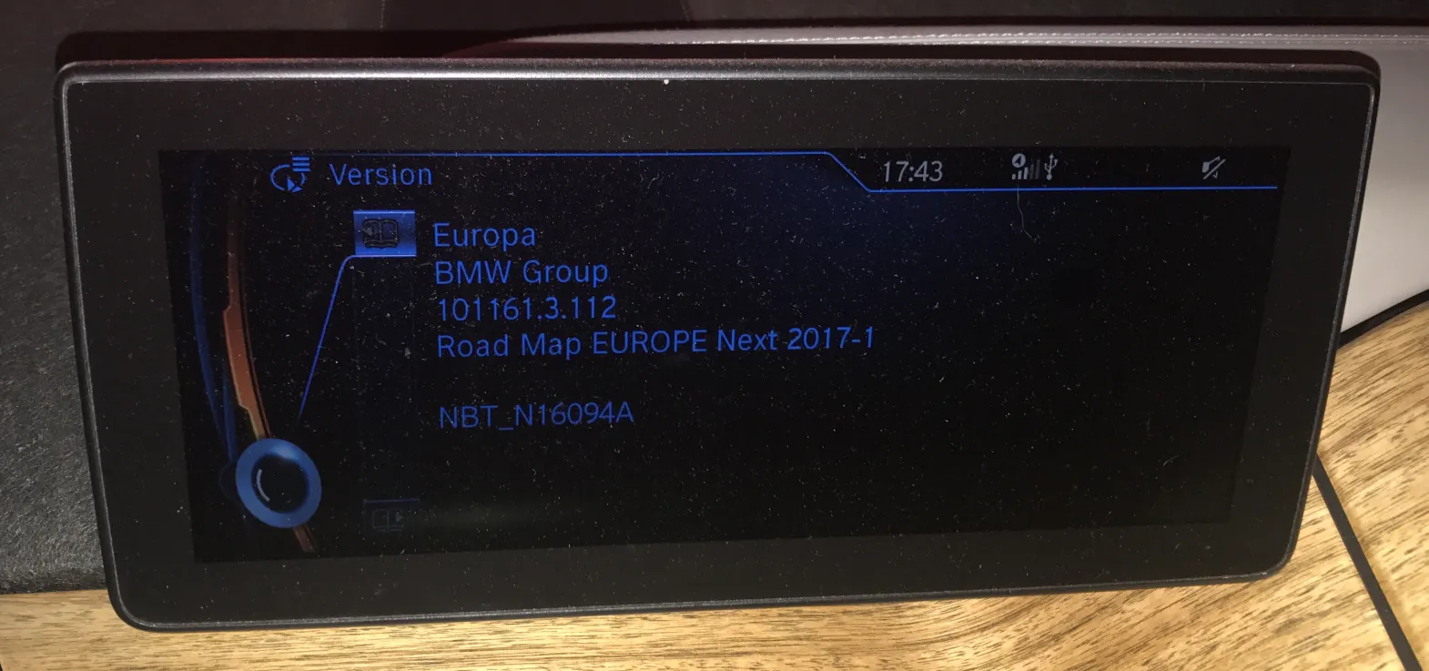

Fertig:
