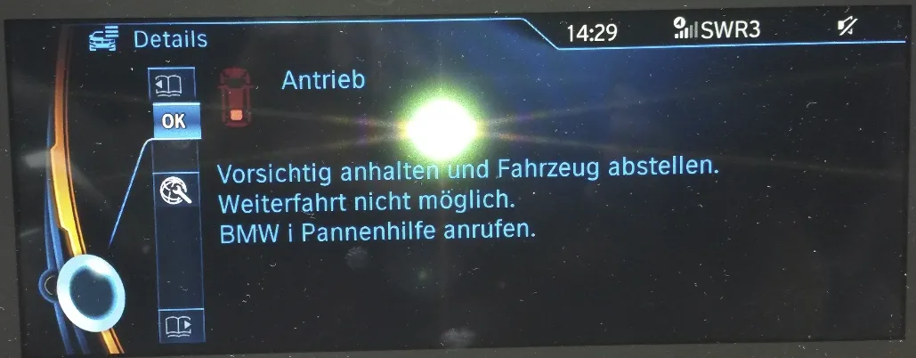

      • Dreimal mit Anzeige: "Probleme im Antriebsstrang - Weiterfahrt nicht möglich... und BMW kontaktieren" - Hotline im Auto benutzt Fehlerspeicher war nix und der Fehler war mittlerweile weg.
        Oder Fahrzeug aus warten an - Fehler weg...
      • Das Problem wurde mit einem SW Update von Mitte Mai behoben.

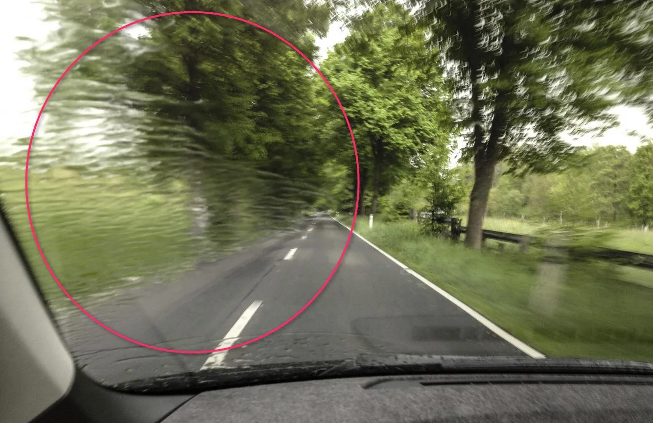

    • Scheibenwischer vorne zieht Wasser wieder in die Mitte zurück uns schränkt die Sicht ein (vor allem bei Tempo ~70) (partiell gelöst durch andere Einstellung)
      Bild aus http://www.goingelectric.de/forum/bmw-i3-a…Scheiben#p87939 entliehen

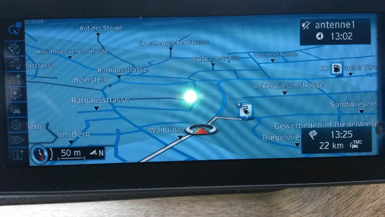

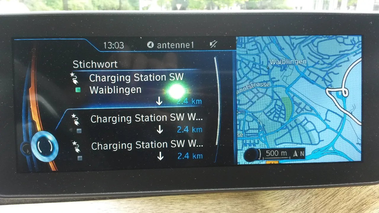

    • Neues Ziel -> Sonderziele -> Ladesäulen funktioniert meist nicht und wenn viele (Stuttgart > 300) Säulen vorhanden kommt das System nicht hinterher mit der Auflistung. In der Praxis ein nicht nutzbares aber eigentlich unverzichtbares Feature. Warum nicht von lokalem cache lesen und im Hintergrund den Cache aktualisieren oder ähnliches. Weiterhin sollte der Suchradius einfach einstellbar/sichtbar sein.
      Als weiteres Beispiel für die NICHTFunktion - ich stehe neben einer Ladesäule die im Navi angezeigt wird und dann suche ich nach Ladestationen als Sonderziele und finde die nächste 2.4km weit weg. Wer hat das mit welchem Ziel programmiert??

    • Scheibenwischer vorne zieht Wasser wieder in die Mitte zurück uns schränkt die Sicht ein (vor allem bei Tempo ~70) - scheint sich verbessert zu haben, 100% weg ist es nicht, ich finde es immer noch extrem nervig und teils auch gefährlich vor allem in Kombi mit der breiten A-Säule
    • Neues Ziel -> Sonderziele -> Ladesäulen funktioniert meist nicht und wenn viele (Stuttgart > 300) Säulen vorhanden kommt das System nicht hinterher mit der Auflistung. Problem scheint behoben - ich konnte es zumindest nicht mehr reproduzieren

    bleibt eigentlich nur der Scheibenwischer als wirkliches Ärgernis - bin zwar nicht mit allen anderen Punkte 100% zufrieden aber Aufwand lohnt sich für vertröstendes Ergebnis nicht.
