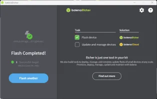

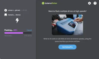

    Womit man schon mal anfangen kann ist due Steuersoftware. Hier werde ich das Victron Venus auf Raspi4 Basis nutzen.
    Ein dreier tut es auch, aber Raspi 2 und kleiner bitte nicht mehr. Den Raspi habe ich schon und das Image dafür bietet Victron kostenlos an. Nutzt immer die lrge Version auf der auch Node-Red mitgeliefert wird. Node-Red braucht man später zur Automatisierung. Also kurz Balena Etcher aktualisiert (mit meiner alten Version konnten die komprimierten Dateien nicht genutzt werden) und dann eine SD geflasht:

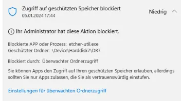

    Dabei kam mir dann noch die Windows Security in die Quere also evtl. balena Zugriff erlauben dann geht es.

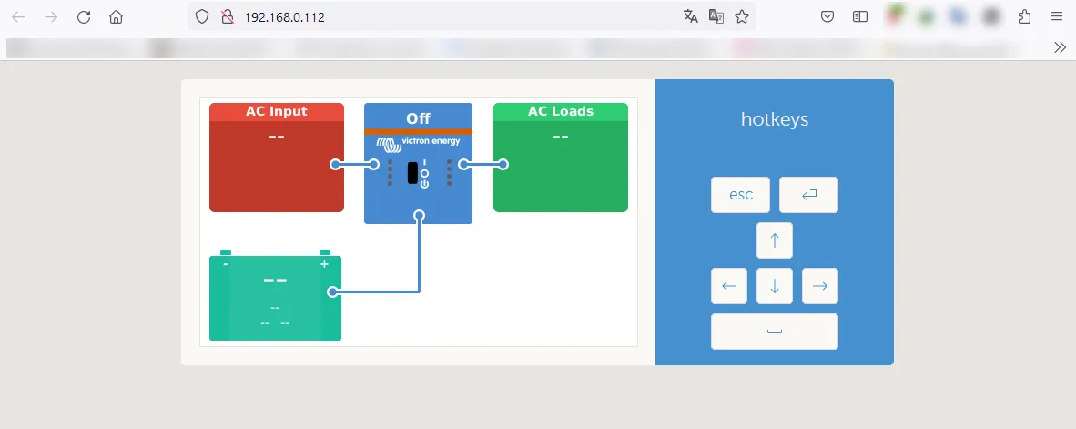

    Ihr könnte nun die IP Adresse Eures Raspis über Euren DHCP Server oder Victron Connect herausfinden. Natürlich sollte Euer Rapsi auch mit der erzeugten SD im Betrieb sein :) Das booten dauert ca. 1-2 Minuten.
    Da ist er also schon auf IP 192.168.0.112 supi.Auf Remote Konsole klicken und Ihr werdet direkt zum Webbrowser mit der IP umgeleitet:
    Damit endet es heute auch schon - einen Victron Energymeter habe ich schon bestellt. Den werde ich dann vermutlich in der nächsten Woche einbauen und hier weiter berichten. Parallel werde ich mich mal bzgl. VIctron konfig und Co speziell Insel schlau machen.

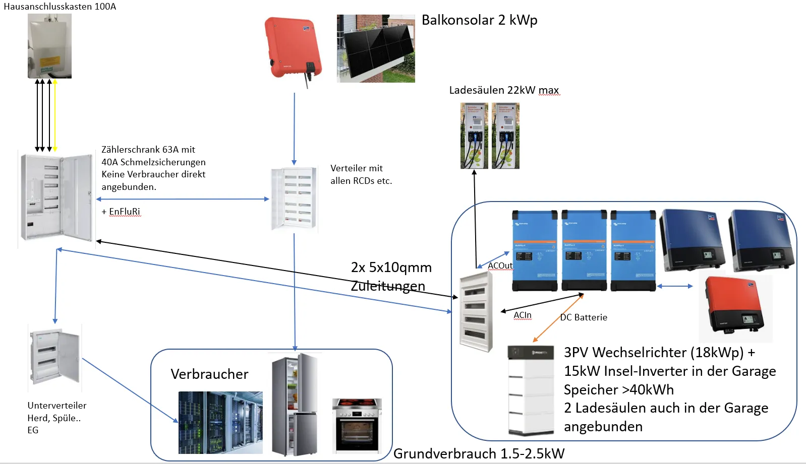

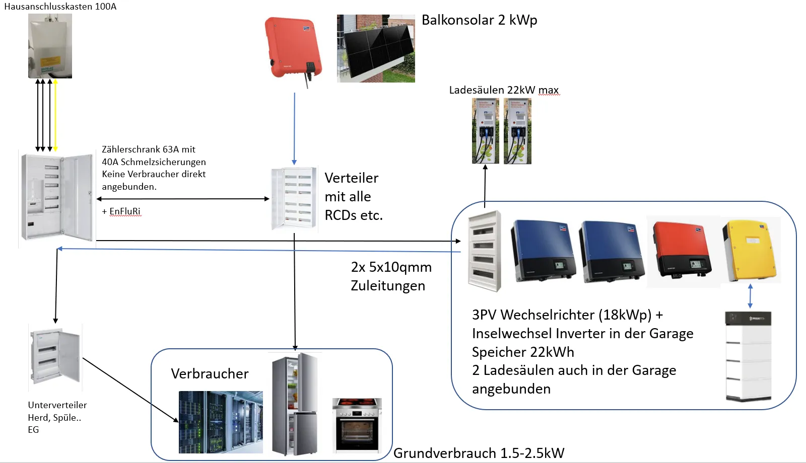

    Hier mal der aktuelle Iststand der Verkabelung, stark vereinfacht.
    Seit dem Umbau auf den Verteiler ist kein Verbraucher mehr direkt am Zählerschrank angebunden. Der zählt und unterverteilt also nur noch. Bzw. beherbergt er noch den EnFluRi - den Energie Fluss Richtungsmesser, um die Nulleinsepisung zu bewerkstelligen.
    Gut ist schon mal, dass die Garage mit 2x 10qmm 5 adrig angebunden ist. Somit können die Starkstromgeräte getrennt vom Rest versorgt werden. Wichtig für die Maximalleistungsauslegung der zukünftigen Insel/Notstromwechselrichter.
    Aktuell ist alles auf SMA und ich habe auch schon die Notstromsteuerung da um automatisch die Netztrennung und Zusammenlegung der Phase zu bauen. Das werden ich jetzt aber nicht mehr machen sondern ein neues dreiphasiges System auf Victronbasis erstellen. Das ganze läuft Netzparallel, d.h. ohne Netz ist alles tot bis auf die Rechner, welche noch ca. 30min aus USVs mit Strom versorgt werden.
    Das wäre dann die neue Konfig.
    Wichtig ist, dass die Victrons ein komplett eigenes Netz aufspannen (3 Phasig) mit 3x5kW) in blau dargestellt. Also maximal 15kW Netzleistung für das Haus. Daher werden die Ladesäulen auch nicht and die Victrons angeschlossen sondern direkt ans Versorgernetz (schwarz). Ziel ist es erstmal nicht eine Insel aufzubauen, aber aufbauen zu können. Die Fahrzeuge können notfalls auch per Schuko geladen werden.
    Mittelfristig wird mindests einer der AC PV Wechselrichter durch einen DC-DC Inverter getausche um eine schwarzstartfähigkeit zu erhalten. Schwarzstart heisst man kann sein Netz ohne Netzversorger wieder aufbauen sobald die Batterie genügend geladen ist. AC gekoppelte Wechselrichter starten ja nicht ohne Netz und somit kann der Akku damit nicht geladen werden.
    Energie von den Multiplus wird also nur ins Netz über ACIn (oder besser Versorgungsnetzanschluss) gespeist wenn überschuss vorhanden und nichts mehr in die Batterie geladen werden kann. Sollte selten nicht vorkommen.
    Ich muss mir die Handbücher zum Victron aber nochmals anschauen, zumindest müsste nach meinem jetzigen Verständnis so der Aufbau klappen.

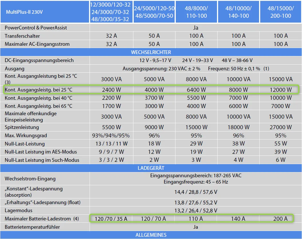

    Wahl des richtigen Victron - Dimensionierung. Hier mal ein Auszug aus dem Datasheet:
    Nehmen wir mal die maximale Ausgangsleistung, also die Leistung die der Wechselrichter aus der Batterie in Netz einspeisen kann. Hier brauche ich mind. 3.6kw pro Phase, d.h. ich brauche mindesten den Victron 5000 mit 4kW. Das gilt wohlgemerkt nur als Limit wenn man Nullbezug haben will bzw. man sich im Notstrom befindet (oder Insel).
    Batterieladeleistung hmm wir haben zwar ca. 20kWp auf dem Dach aber inkl. einer Nord und 2 flachen Anlagen. Meist ist auch eine der Süd-Anlagen im Teil-Schatten. Gehen wir mal von max 13kW Leistung aus die in die Batterie soll. Ah davon muss man noch den Hausstrom abziehen nehmen wir 3kW (ja hoch, aber man kann Spülmaschine Autoladen etc. ja auch planen). Bleiben also 10kW die in die Batterie müssen. Nehmen wir 51.2V (16s System) ergibt das 195.3A die wir durch 3 Wechselrichter teilen (ich plane ja 3 phasig) macht also 65A pro Wechselrichter. Würde passen da der 5000er 70A erlaubt. Man muss aber aufpassen, dass die Einzelphasen PV-Richter auf verschiedene Phasen liegen! Oder - aber man die AC PV-Richter evtl. durch DC, also direkt die Batterie ladende, ersetzt (was auch effizienter ist - wenn man es nicht direkt verbrauchen kann).
    Schaut man sich die Preise vom 5000er im Vergleich zum nächstgrößeren Modell an 8000er fällt einem die Entscheidung leicht.
    ==> 3000€ gespart. Also 5000er!

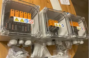

    Passt nicht direkt zu Speicher, aber zur PV die dran kommt. Heute sind paar Weidmüller Geräte Anschluss Kästen (GAK) angekommen:
    2MPPT, 1MPPT beides nebeneinander
    Wozu dient so etwas? Zur Spannungsableitung der PV Kabel. Ähnlich dem Überspannungsschutz um Verteilerschrank oder Zählerschrank nur eben für DC. Bisher habe ich so etwas gar nicht drin - meine aber bei neuen Anlagen ist das sogar Vorschrift.
    Bei mir ist jetzt keine extra Sicherung oder Trennschalter drin, das wäre mir jetzt zu teuer geworden, da ich wenn das was taugt (und es sieht sehr gut verarbeitet aus) noch 3 weitere brauche. Die Teile gibt es mit unterschiedliche vielen Eingängen und Ausgängen mit und ohne Sicherungsaufnahme. Die günstigen nur mit Überspannungsschutz kosten um die 100€ das Stück.

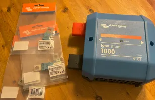

    Nächste Lieferung
    Erster von drei Multiplus II 5000 + Lxnc Distribution + 4 100A Sicherungen + Preload Widerstand

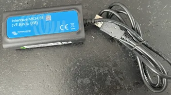

    2ter Multiplus + Shunt (optional)

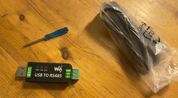

    USB to serial adapter und 3 Meter Erdungsspies, Kabel und Potentialausgleich für Hauselektrik
    Die zusätzliche Erdungs braucht es nicht aber ich dachte wenn ich schon dabei bin... schadet nicht.

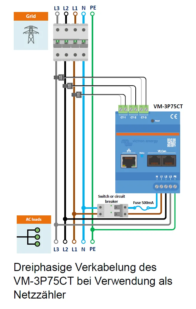

    Das Energiemeter ist eingebaut - die Stromklemmen sind noch provisorisch (Kabelsalat), der Zwischenzähler vom nicht mehr vorhanden BHKW kommt noch raus und die Verkabelung zur Garage wird ja auch noch geändert.
    Musste auch noch einen Switch in den Schrank bauen, da ich temporäre SMA und Victron parallel betreiben werden. Mal schauen wie sich das verhält wenn beide Akkus online sind. Aktuell wird ja nur über SMA gespeichert. Der andere Akku ist noch irgendwo auf der See.

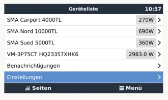

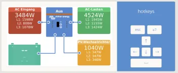

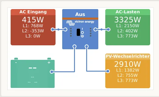

    Die ersten Daten am Raspi und im VRM Portal kommen an. Schön, dass die SMA PV Geräte ohne basteln sauber erkannt werden
    Anmerkung: AC Eingang ist noch verkehrt, da der Zähler noch vor dem BHKW-Zwischenzähler hängt und damit PV nicht abzieht.
    D.h. AC Lasten wäre so wie aktuell Eingang angezeigt wird und AC Eingang müsste um PV niedriger sein.

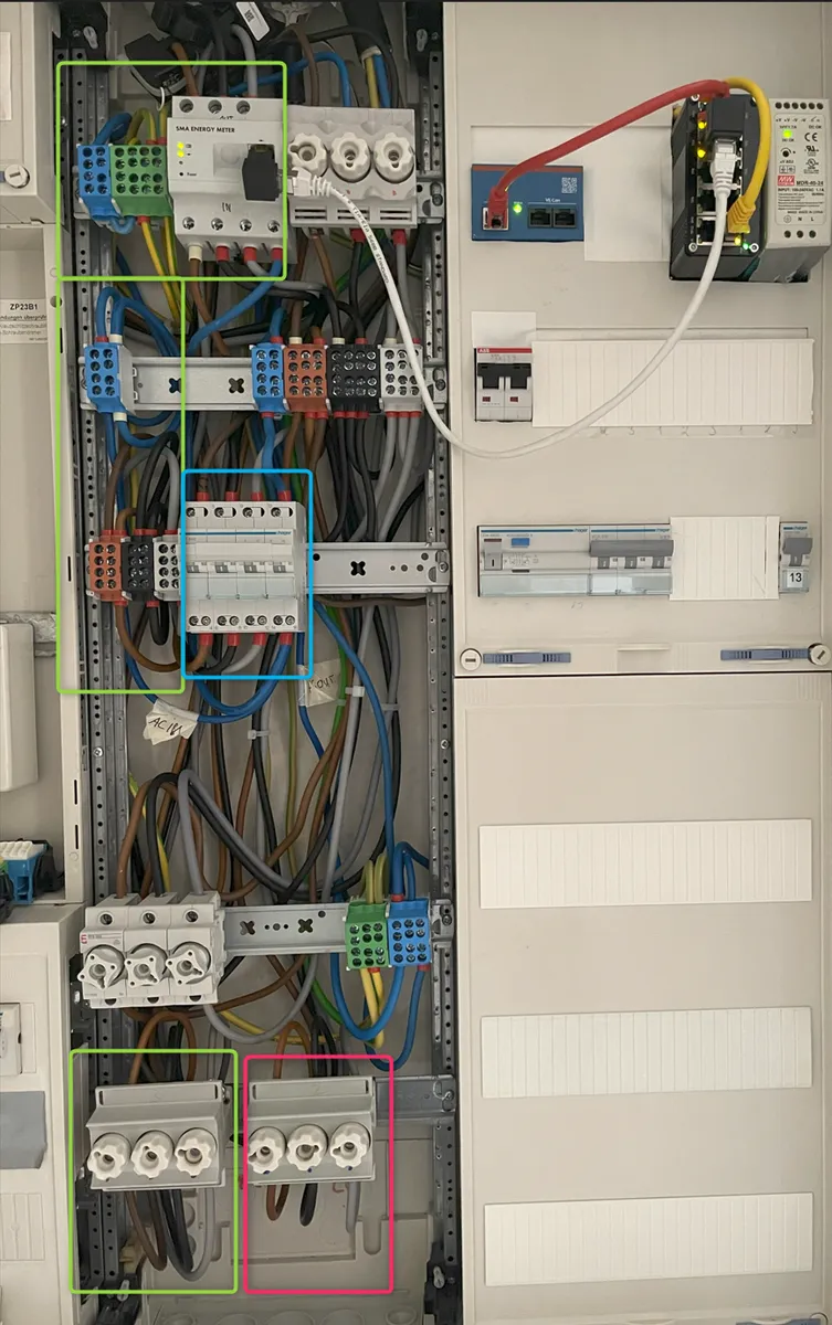

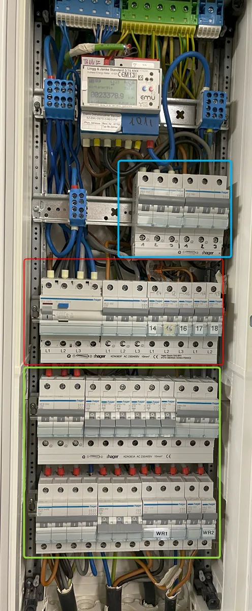

    Heute mal den Schrank in der Garage auf die Victrons vorbereitet.
    Grün wir der der AC Out Bereich and dem aktuell auch alle Stromquellen (sprich PV Wechselrichter und alter SMA Sunny) hängen.
    Rot hat jetzt einen RCD bekommen, für die Verbraucher, ala Gartenhaus, Licht und Steckdosen in der Garage. Die sechs 16A Sicherung in der Mitte sind nicht belegt, bzw. dienen nur zur Verbindung nach unten, da ich dort leider keine Schiene einbauen konnte (Kabel zu kurz).
    Blau drüber ist zukünftig AC-In und Versorgung der 2 Ladestationen. Der Zähler misst die Verbräuche der Ladestationen. Der Bereich ist lasttechnisch nicht 100% sauber, es kann sein das 2x 22kW die 32A Sicherung auslösen wird. Die Teslaladestation werde ich noch auf 11kW reduzieren - die alte EON ... keine Ahnung ob das da möglich ist. D.h. auch die 40A Sicherung (am anderen Ende ist auch noch eine 40A Schmelzsicherung) könnte fliegen, wenn Ladestation + Hausverbrauch künftig über 40A sind.
    Mal schauen - die Erfahrung wird zeigen, ob ich hier noch Lastmanagement - sprich neue Ladestationen - verbauen muss.

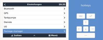

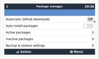

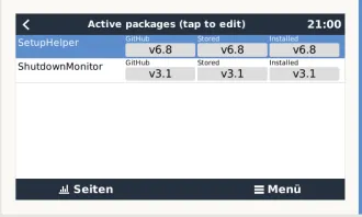

    Um den Venus OS Paketmanager zu installieren folgendes auf der Shell des Venus/Raspi devices ausführen.
    wget https://github.com/kwindrem/SetupHelper/archive/latest.tar.gz
    tar xf latest.tar.gz -C /data/
    mv /data/SetupHelper-latest /data/SetupHelper
    dann das setup starten und die GUI neu starten lassen
    danach hat man im Venus OS den Paketmanager zu Verfügung. Den brauchen wir gleich noch.

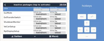

    interessante packages findet Ihr dann unter Inactive packages. Wenn Ihr au install und autodownload aktiviert spart Ihr Euch immer ein Menge klickerei später.

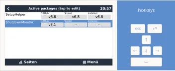

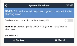

    Hier zum Beispiel den ShutdownMonitor auswählen und aktivieren. Nun taucht der unter active packages auf
    hier wieder anklicken und download wählen, bstätigen (proceed) und installieren und wieder bestätigen. Die GUI wird sich automatisch neu starten und man hat den shutdownmonitor erfolgereich installiert.

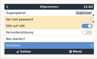

    und man hat und allgemein
    Einen neuen Menüpunkt zum herunterfahren des devices - das geht nämlich sonst von der GUI nicht :(
