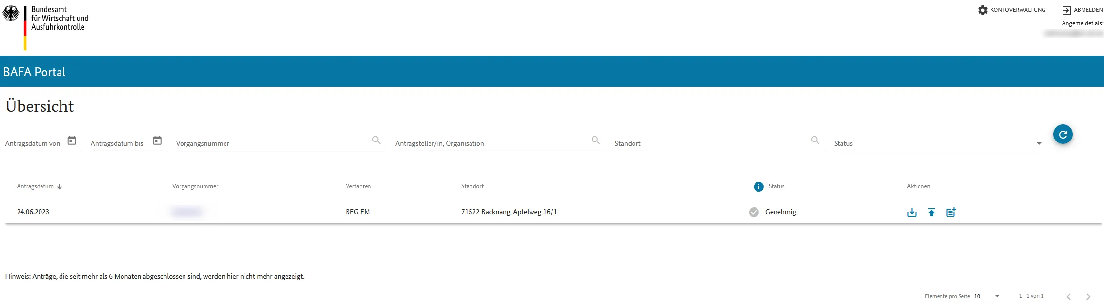

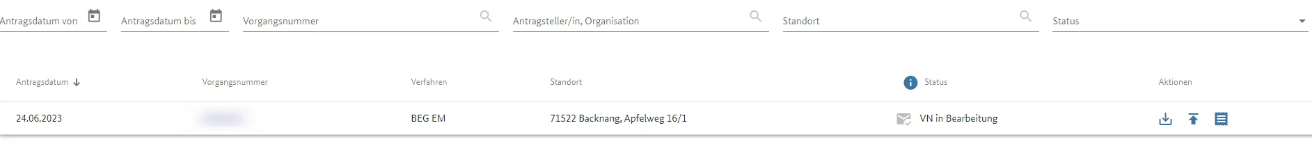

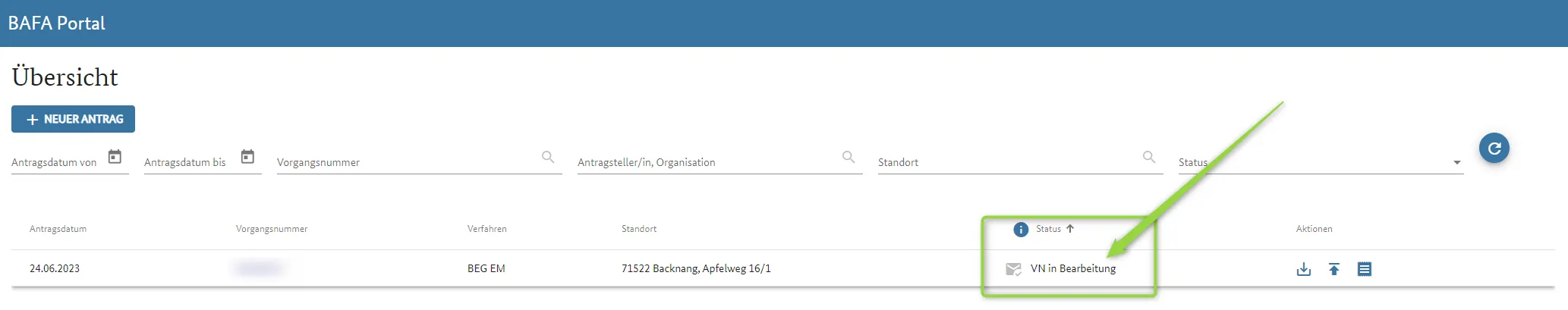

Es ist aber ganz einfach man gehe zu: https://fms.portal.bafa.de und melde sich dort an. Dort findet man eine Übersicht seiner Anträge:

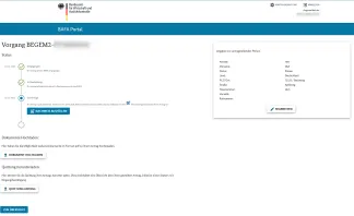

Durch klicken auf die Vorgangsnummer kommt man dann weiter um Dokumente für des ersten Antrag hochzuladen - dort dann auf Dokumente hochladen klicken die Kategorie des Dokumentes auswählen und hochladen. Eins nach dem anderen
ist das schon gemacht und genehmigt UND die WP ist in Betrieb (Inbetriebnahme Datum ist das für den Dauerbetrieb, ein Probebetrieb kann ignoriert werden) geht es mit dem Verwendungsnachweis weiter:

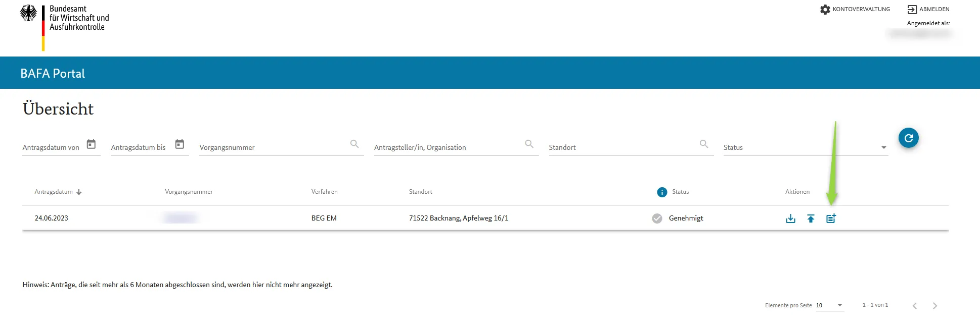

Verwendungsnachweis:

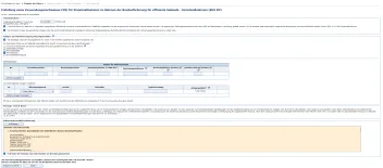

Man bekommt diese Ansicht
Bestätigen, dass man keine doppelten Anträge blabla gestellt hat und die IBAN des eigenen Kontos (bzw. von demjenigen der den Antrag gestellt hat) angeben.

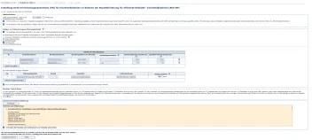

Dann kommt man zur eigentlichen Dateneingabe.

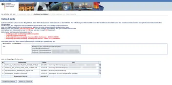

Neben den Rechnungen braucht Ihr noch die Fachunternehmererklärungen und die Bestätigung des Wahrheitsgemäßen Ausfüllens.
beg_formular_beg_fu_wn_gbn.pdf Hier mal das leere Formular - aber bitte besser vom BAFA runterladen, evtl. ist meine Version schon veraltet.
Das Formular zur Bestätigung der Richtigkeit der Angaben habe ich hier gefunden: https://www.bafa.de/SharedDocs/Dow…ichtigkeit.html

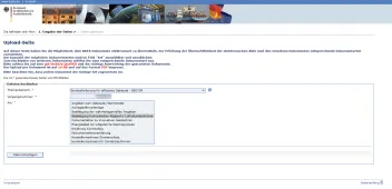

So sieht es aus wenn man alle 4 Formularre hochgeladen hat:

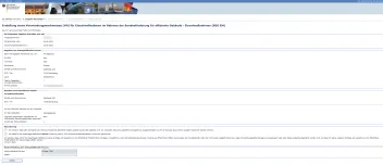

Danach kommt nochmals eine Übersichtsseite und Absenden Knopf drücken fertig
Die Bestätigung der Einsendung könnt Ihr Euch dann nochmals als PDF herunterladen.
