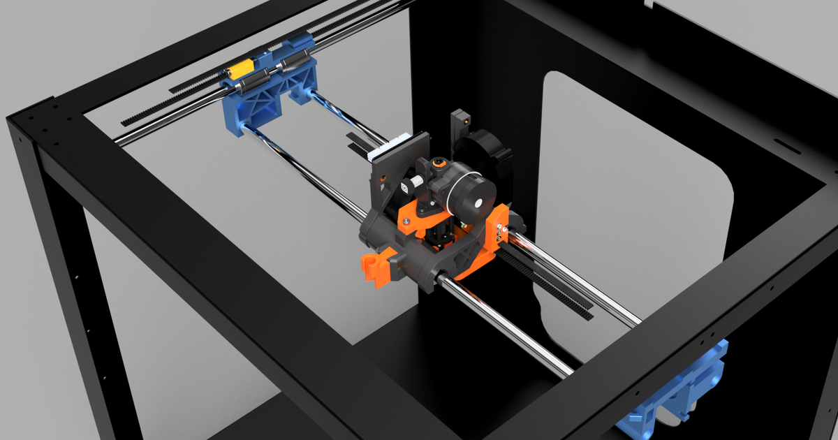

Hier gehts um den Gantry Mod - nicht im Shop (bis jetzt) aber ein paar Prototypen habe ich schon gedruckt und verteilt. Hintergrund ist das die Riemen ohne diesem Mod nicht 100% parallel laufen. Siehe RE: Qidi Extruder Upgrade Icarus 2.x Mod
Just talked to Hume - latest version of the Gantry mod combined with Ikarus should fix this. Ich hatte noch die ältere Version und nicht mitbekommen, dass es ein update gibt
Update January 14, 2023
Version 1.3 with perfect alignment of the belts together with Icarus 2. Version for 8 mm rod printers coming tomorrow. Please take notice of the pulley orientation, see the pictures (new orientation with version 1.3 on the motor side).
Kann gerne ein update drucken, für diejenigen die von mir mal Gantry Teile zum Testen bekommen haben.
