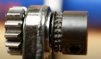

Dat wird eher nix - zumindest mit Filaflex. Der Extruder rutsch einfach durch, kein skippen dreht einfach auf der Stelle und greift das Filament nicht richtig. Ohne Gegendruck geht es einigemaßen, aber beim Druck selber keine Chance.
Test: Filament laden und einfach herausziehen:
- Filaflex 70A kann man einfach herausziehen Motor beliebt stehen - hat zu wenig Grip.
- Bei eSun 95A reicht selbst das erste von beiden Raststufen vom LGX um den Motor zum mit drehen zu bekommen, wenn man das Filament herauszieht.
- Nylon (Mein Reinigungsfilament also nicht flex) lässt sich nur bei der ersten Rasterung herausziehen, bei der zweiten dreht sich der Motor mit.
Gut beim Ziehen wird nat. das FIlament dünner je weicher es ist, also kein wirklich super aussagekräftiger Test, da beim Durkc das Filament ja eher zusammengepresst wird - passt aber zu der Beobachtung die man macht, wenn man das Filament drucken möchte.
Dazu kommt noch die Nerverei mit dem V6, dass das Heatbreak sich immer losdreht, wenn man die Düse wechselt. Hab den Kühlkörper eigentlich recht fest geklemmt trotzdem... Ich weiss schon warum ich das V6 Klemmkopfding hasse.
Einzig Gute - Das filament wurde nirgens rausgedrückt und hat sich nicht um Antriebsräder etc. gewickelt. Hilft aber nix wenn kein Druck aufgebaut wird. Warte noch auf die andere TPU A70 Marke und wenn das auch nix wird ist das Thema gestorben und ich bleibe bei max 95A geht sonst ohne Garantie.

So druckt zumindest ein TPU 87A eSun. Sobald aber der Zug größer wird, wird das Filament nicht mehr sauber eingezogen und rutscht durch. Hier müsste mehr Flächendruck auf den Filamentfaden her oder etwas wie Zähne die sich im Filament festhaken genutzt werden. it Loch oben in der Haube und leicht rollendem Filamenthalter geht zumindest das 87A. Naja es druckt seit einer Stunde, kann schon noch schief gehen oder nicht reproduzierbar sein.
Ich habe den LGX mal auseinandergebaut und gesehen, dass die Öffnung für das Filament nachdem es durch die Räder ist, etwas "scharfkantig" ist. Ich könnte mir vorstellen, dass es sich dorg knubelt.

Bei mir ist nicht das Problem, dass sich das Filament staut oder "verknubbelt". Einfach kein Verschub - wenn ich da den LGX mit dem Orbiter vergleiche (einfach manuell) greift der Orbiter sogar eher besser, wenn man den Anpressdruck auf max stellt. Sprich bei mir greifen einfach die Antriebsräder nicht richtig. Und wenn dann noch ganz leichter Zug drauf kommt (weil das Filament nicht 100% abrollt geht nix mehr. Deswegen der möglichst Reibungslose Zuführungsverlauf von oben. Mit dem 87er habe ich jetzt eine paar Teile erfolgreich gedruckt. Hab heute abend noch eine andere Marke mit 70er bekommen, die Probiere ich die Tage dann noch.

TPU 60A/70A staut sich auf dem Weg nach unten. Das PLA im Anschluss wollte auch nicht mehr durch. Es steckte dann noch ein kleines Stück TPU in der Metallhülse im Fuß des Orbiter. Die scheint recht scharfkantig zu sein, so dass das TPU dort hängen bleiben kann. Wenn es sich staut, könnte es etwas dicker werden und "schält" sich an dieser Hülse auf.
