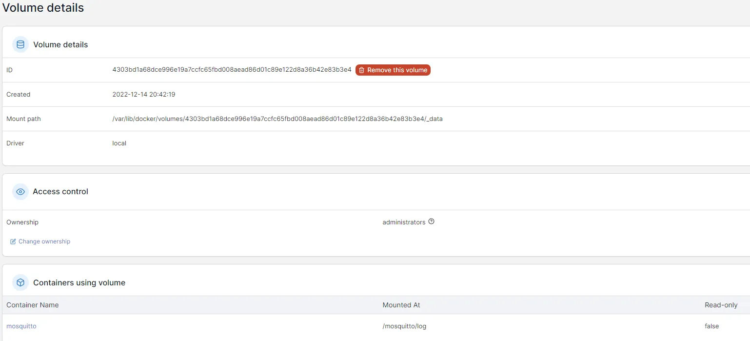

-v sind die Volumes dann der lokale Pfad auf meinem Docker Host (/opt/,,,) und danach der im Image.

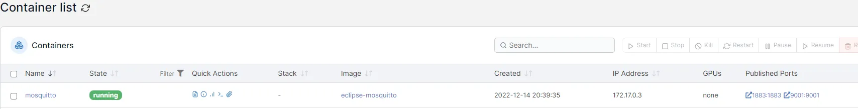

In Portainer sieht das dann wie folgt aus:

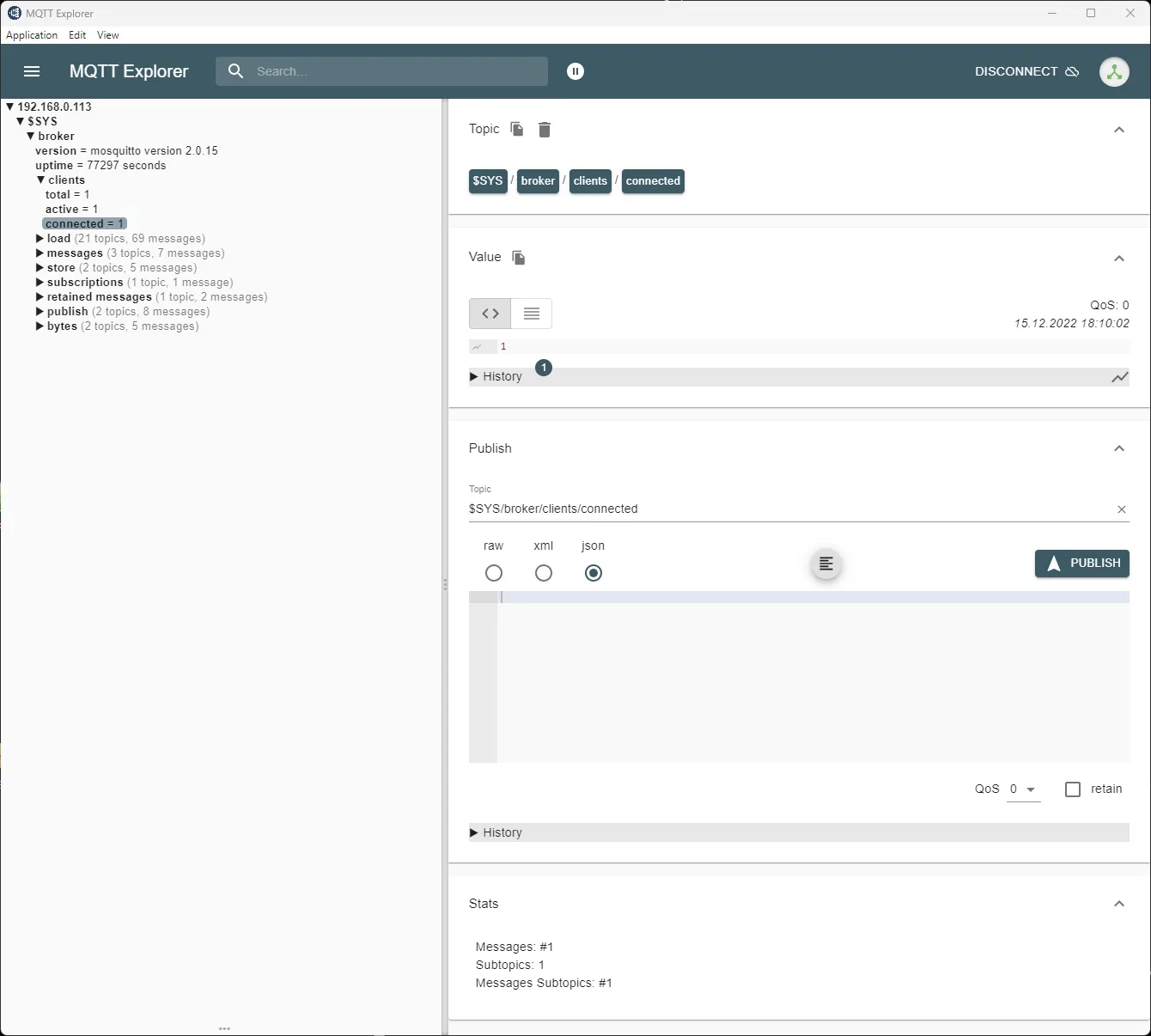

Jetzt kann man sich noch mit einem Client auf den Broker hängen und die Topics anschauen
