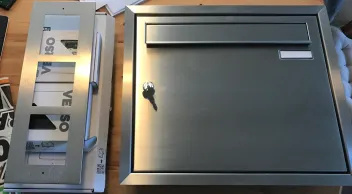

Hier mal ein paar Bilder nach dem unpacking:
Edelstahl 3fach Rahmen mit Edelstahlbriefkasten
Unterputzeinheit, Module und stabile Verpackung
Der erste Eindruck ist sehr positiv, sehr sauber Verarbeitet, ultrastabile Frontblende (leider nicht ganz der gleiche Look wie der Briefkasten (der BK ist eher Günstigvariante). Elektronik gleich mal via PoE LAN hochgefahren und das Webinterface geteste - alles OK soweit. Die Module die ich gewählt habe sind:
