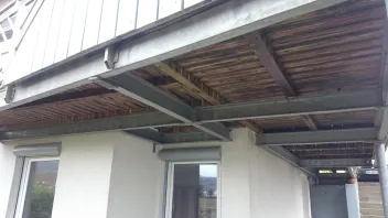

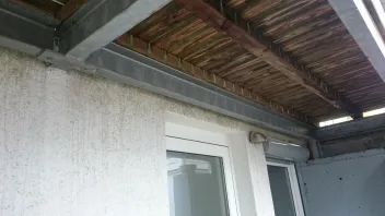

  • Erneuern der Terrassendielen, aber gleich so, dass es ein dichtes Vordach ergibt und das Regenwasser nicht mehr durch die Balken und an der Wand herunterläuft

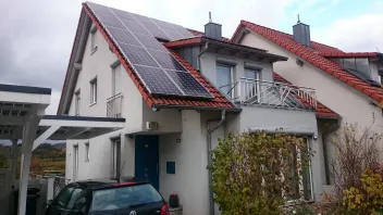

Hier die Außenansichten mit Maßen:

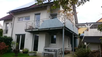

Hier mal ein paar Bilder nach der Umsetzung:
Neue Terrasse vor und nach dem ersten Ölen - rechts die alten morschen Balken
Eingang mit neuem Briefkasten und Türstation, Garten und unter der Terrasse endlich wieder weiß

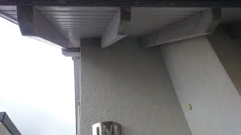

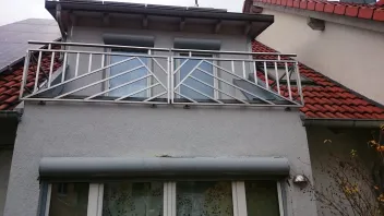

Ein paar Detailphotos der Flaschnerarbeiten
