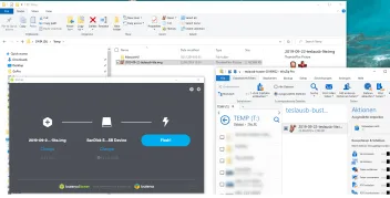

Die nächsten Schritte direkt mit der SD Karte im Rechner (z.B. mit USB Adapter)
Als erstes das aktuelle Image herunterladen. AKtueller Stand 2.0 Beta: https://github.com/marcone/teslausb/releases/tag/v2.0-beta. Die zip Datei entpacken und dann dieses mt Etcher oder ähnlichen Tools auf die SD Karte bringen.

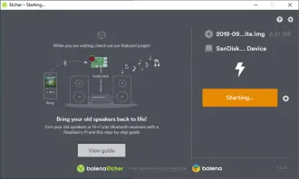

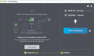

Image auf die SD Karte bringen (mit Etcher)
512GB sind groß ja, aber weiter machen...

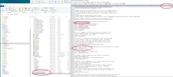

Die SD Karte nun kurz aus dem Slot nehmen und wieder einsetzen. Es erscheint ein BOOT Laufwerk. Nun muss man dort die Datei teslausb_setup_variables.conf erstellen. Dazu die sample kopieren und umbenennen (das .sample entfernen, das kann man unter windows machen) und den Inhalt so ändern, dass er zu den eigenen Bedürfnissen passt. Um sicher zu sein, dass Ihr immer die neueste sample Datei habt könnt Ihr diese auch unter https://github.com/marcone/teslau…les.conf.sample herunterladen. Solange Ihr immer das neueste Release nutzt sollte diese kompatibel sein.
Editieren der conf datei mit z.b. Notepad++
Das Konfigfile ist eigentlich in der Datei gut kommentiert - lest die Datei einfach mal durch. Meine Änderungen sind z.B.

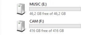

Je nach Größe der SD rödelt der PI dann ca. 2-10min - zu erkennen am Dauerleuchten der LED des PIs. Wenn man sich dann via WIFI und dem user pi password raspberry einloggt und sudo parted aufruft und dann print list all eingibt, sollte so etwas rauskommen:

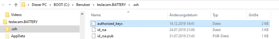

der Inhalt der Datei .ssh/id_rsa.pub muss jetzt in die Datei authorized_keys auf dem SSH Server (im Verzeichnis .ssh des Benutzers der aufgerufen wird).
Nicht vergessen - Berechtigung und owner der Datei darf nur der SSH nutzer (hier teslacam) und SYSTEM selber sein (falls Ihr die Datei unter einem anderen Nutzeraccount bearbeitet). Danach nochmals vom PI aus ssh -l loginname ipadresse aufrufen und bestätigen, dass der host in die known_host liste eingetragen wird. Ansonsten wird die automatische Verbindungsaufnahme immer noch scheitern.

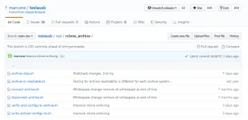

Die Basis Scripts für rclone Benutzung finden sich unter https://github.com/marcone/teslau…rclone_archive:
Rclone scripts für teslausb auf github

root@teslausb4:~# cd bin
root@teslausb4:~/bin# mkdir backup;cp *.sh backup
und die rclone version mit curl herunterladen und mit dem executable bit (+x) versehen.
Anmerkung: curl lädt die Dateien der URL (github) herunter und -o leitet das dann in die lokale Datei um.
curl https://raw.githubusercontent.com/marcone/teslausb/main-dev/run/rclone_archive/archive-clips.sh -o archive-clips.sh;
curl https://raw.githubusercontent.com/marcone/teslausb/main-dev/run/rclone_archive/connect-archive.sh -o connect-archive.sh;
curl https://raw.githubusercontent.com/marcone/teslausb/main-dev/run/rclone_archive/disconnect-archive.sh -o disconnect-archive.sh;
curl https://raw.githubusercontent.com/marcone/teslausb/main-dev/run/rclone_archive/archive-is-reachable.sh -o archive-is-reachable.sh;
curl https://raw.githubusercontent.com/marcone/teslausb/main-dev/run/rclone_archive/write-archive-configs-to.sh -o write-archive-configs-to.sh;
curl https://raw.githubusercontent.com/marcone/teslausb/main-dev/run/rclone_archive/verify-and-configure-archive.sh -o verify-and-configure-archive.sh;
chmod +x *.sh;
Das war's dann eigentlich auch schon.
Anmerkung: Die Skripte müssen nur da sein (im bin Verzeichnis mit +x versehen), da ist nichts dran zu editeren und Ihr müsst diese auch nicht manuell aufrufen (das macht teslausb automatisch).
Ihr könntet höchstens statt dem Google DNS server (8.8.8.8) Eure nextcloud IP in archive-is-reachable.sh eintragen - das schadet zumindest nicht und die Übertragung wird nur gestartet, wenn Euer Server wirklich erreichbar ist. Man kann natürlich auch den DNS Namen statt der IP Adresse nehmen - speziell wenn man eine dynamische IP Adresse nutzt.
