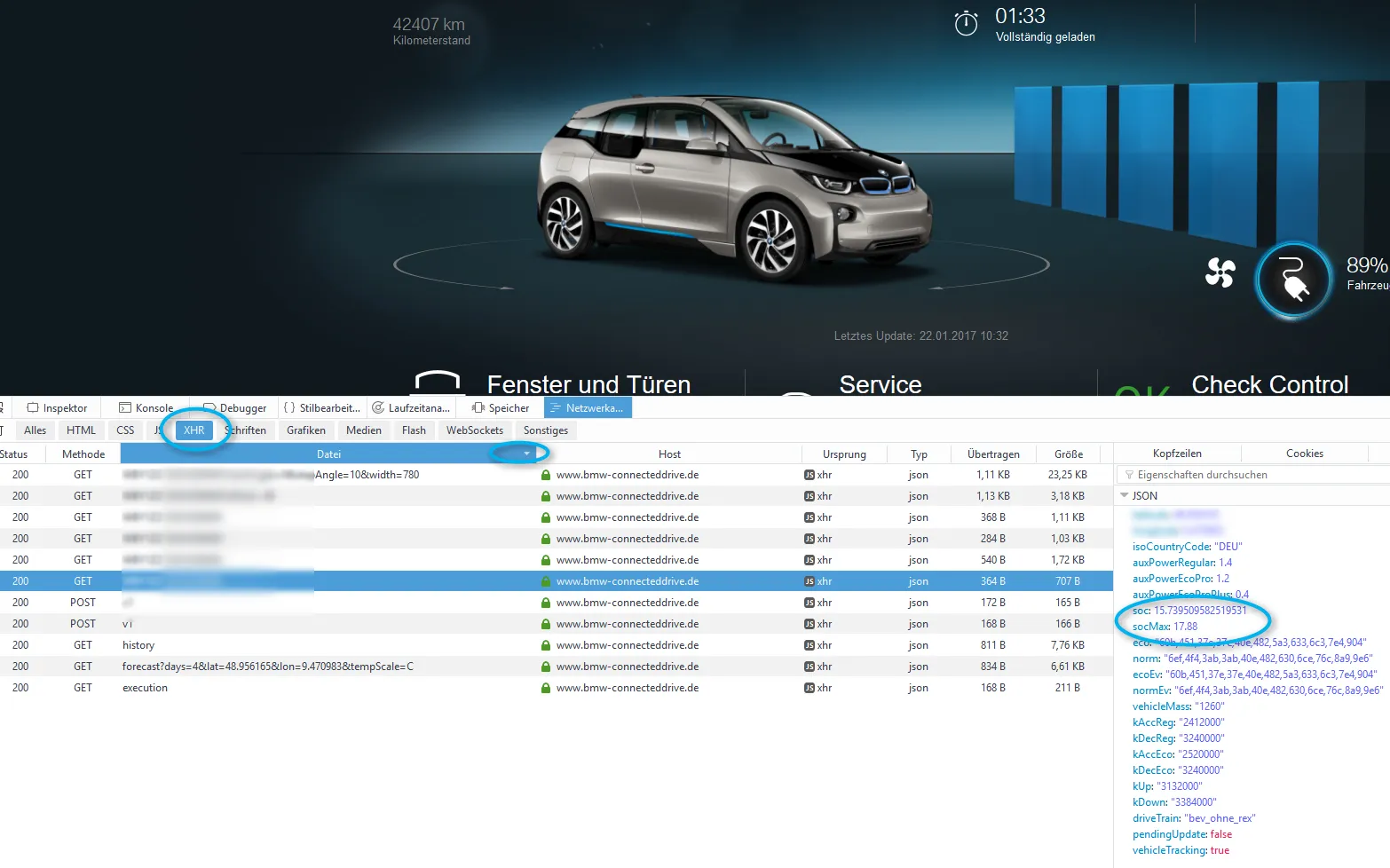

    Mit Firefox:
    1. Öffne in Firefox Web-Entwickler-Werkzeuge und klicke den Tab "Netzwerkanalyse" an.
    2. Auf dem CD-Portal anmelden.
    3. Suche im Log unten nach Zeilen mit der VIN des I3 in der Spalte "Datei". Der vierte Eintrag dieser Art in der Liste gibt euch rechts im Eigenschaften-Fenster im Tab "Antwort" die fraglichen Informationen (Zeile 7 und 8).

    Kleines Update für Firefox, da es immer wieder gefragt wird
    Ihr seit auf dem CD Portal und noch NICHT eingemeldet.
    1. Schritt Netzwerkanalyse einschalten:
    Im FireFox oben rechts im Münü Entwicklertools auswählen und dann im aufklappenden Submenü Netzweranalyse
    • Dann anmelden und das RemoteCockpit des i3 öffnen. Dabei laufen unten in der Netzwerkanalys eine Menge daten auf
    • Diese dann links nach Datei sortieren und nach XHR filtern.
    • Wenn Ihr dann Eure VIN anklickt - sind nicht so viele zum Probieren - kommen rechts (wenn Ihr den TAB Antwort selektiert!) die Daten die interessant sind.
    Tipp: Bitte die socMax Werte nur nach einer Volladung auslesen - am besten mehrfach hintereinander laden (voll, Klimaanlage ein, voll, klima... geht max dreimal ohne zu fahren) und dann auslesen. Typischerweise erhöht sich der socMax dabei nochmals um ein paar Zentel.
