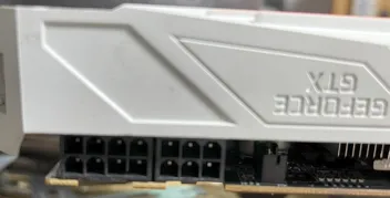

Größeres Problem stellt der HP server da. Ich dachte ich kann da einfach ein externes Netzteil nehmen und die Graka mit Strom versorgen - ging aber nicht. Zumindest bin ich mit eine 2080 und 1080ti gescheitert. Allerdings liefen die auch in einem der Supermicros nicht von daher evtl. auch kaputt (gebraucht gekauft aber mit Rückgabeoption die ich ziehe).
1080ti mit 6 und 8pin Stromanschluss - slot im Supermicro und Strom von 12V Molex.
Evtl. reichte der Strom von den eigentlich für Diskbackplane Molex Adapter auch nicht.

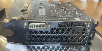

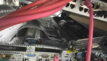

Eine 1050 (zwei slots) habe ich zum laufen gebracht - allerdings hat die nur 4GB VRAM was ganz arg an der Kante ist. Sprich mein remote compute process stürz ab und zu wegen out of mem ab. Für optimale Performance bruacht es >= 8GB.
Provisorium - mit PCIE 4 Extender-Kabel liegt die 1050 auf dem Gehäuse. Dass soll nat. ins Gehäuse rein

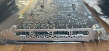

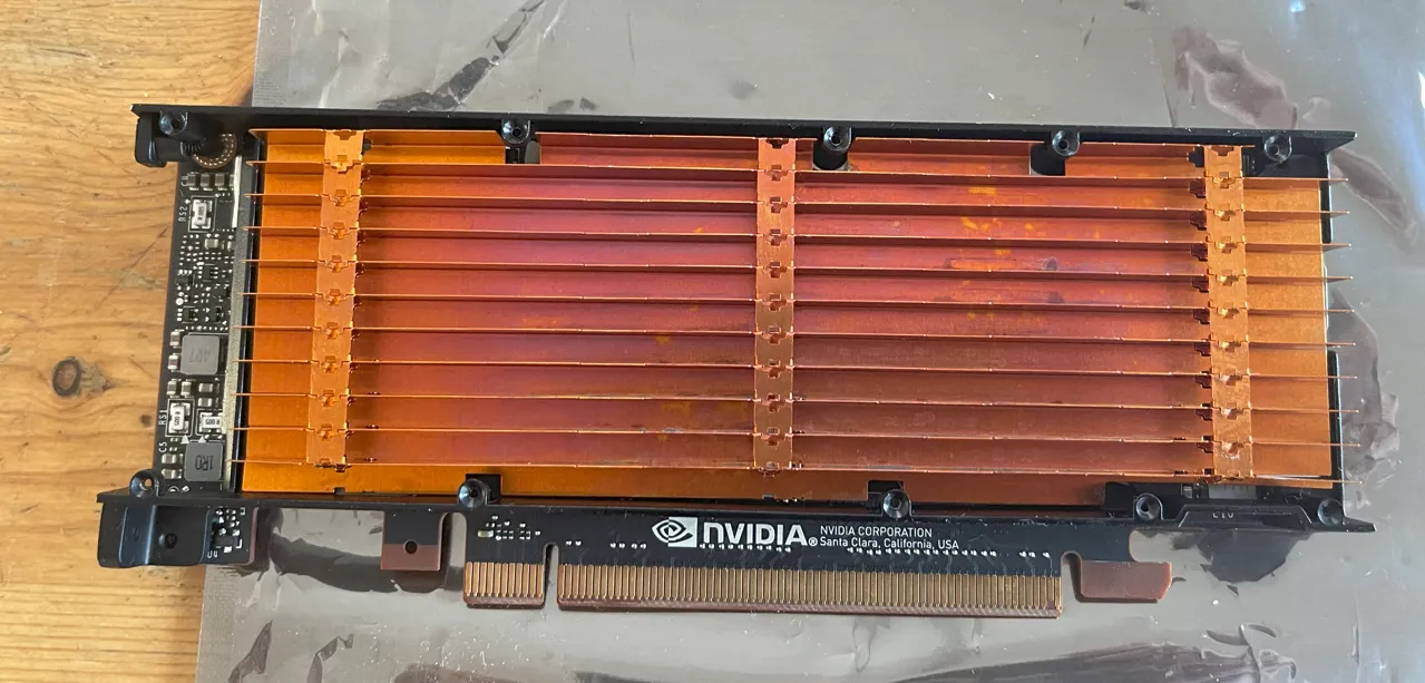

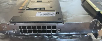

Von daher habe ich noch eine P2200 geordert (75W ein Slot, 5GB aus DE gebrauch 200€) und auch China eine P4 (75W ein slot 8GB für 90€). Strom/Leistung wäre vermutlich eher eine T1000 (50W, 8GB RAM) ideal, die finde ich aber nur für 400€ neu.
Zum Graka vergleich ist diese Seite gut: Technical City oder T1000 (Terminator like :)).
Plan also von
- 1050 (die ja halb-lebig geht und wegen 2 slots auch nicht in den Rechner passt) ->
Folgende sollten passen, nur nicht sicher ob die mit der 10G Netzwerkkarte kollidieren, man wird sehen.
- P2200 (75W) ->
- Tesla P4 (75W aber schneller und mehr Speicher) und evtl.
- T1000 (vermutlich etwas langsamer als P4 aber sparsamer) wenn es um Stromsparen geht.
