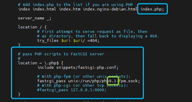

    sollte laufen. Nun noch nginx config anpassen.
    nano /etc/nginx/sites-enabled/default
    index.php hinzufügen und fastcgi einschalten (den Pad auf die richtige Version setzen)
    Nicht vergessen das html Verzeichnis Schreibberechtigung für www-data zu geben, ansonsten kann man woltlab nicht installieren.
