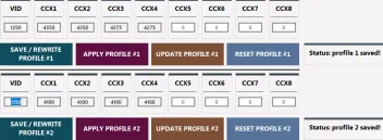

    Der kurze Bericht eigentlich nur, weil ich mit die letzten 2 Tage etwas mehr mit Overclocking beschäftigt habe - sprich etlich videos geschaut etc. am Ende des Tages muss ich aber sagen, die ganzen Orgien im Bios und spielen mit den Voltages kann man sich bei der Zen2 Architektur sparen und einfach CTR von 1usmus die Arbeit machen lassen. Im Bios alles auf AUTO ausser die Loadline vor Corevoltage, die sollte auf Turbo (Gigabyte) stehen.
    Ich arbeite jetzt mit 2 Profilen (bewusst leicht unter dem max Möglichen):
    1. OC Profile mit 4.3GHz Temperatur bis 85Grad
    2. Undervoltage (naja bisserl) mit 4.1GHz bleibt bei unter 75Grad
    Temperaturen beziehen sich auf 100% CPU mit Prime95 CB20 etc. alles parallel mehr als 10min. Noch ist auch der Stock Lüfter drauf. Das geht also auch kühler. Grafikkarte kommt eine RTX3090 rein (aktuell noch eine 1050ti). Im Fall 2 sind die Idle temps bei deutlich unter 40Grad (Stock hat man hier um die 50).
    Auch das Tuningprogramm ist nicht vor Abstürzen gefeit, deswegen vor dem Neustart immer das Logfile anschauen, dort sieht man den letzten stabilen Wert vor dem Crash (wenn es denn crasht).
    Die Version 2 des Tools ist in BETA und wird dann auch den Ryzen Zen3 supporten. Wenn jemand noch tipps zur Software hat gerne teilen.
    Hier mal meine Daten vom Diagnoselauf:
