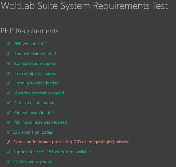

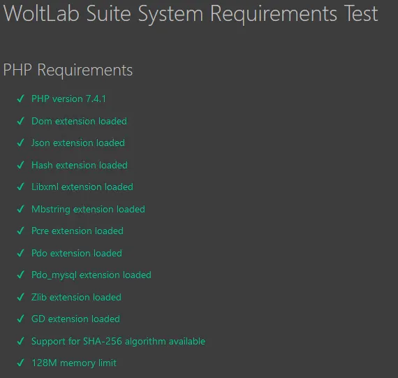

    jetzt unter https://www.woltlab.com/purchase/ das testscript installieren und aufrufen:
    OK also noch ein bisserl was zu tun - kommt dann gleich.

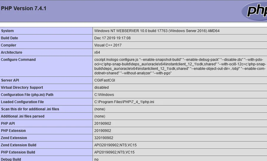

    setzen und webserver neu starten. Um zu sehen welche module geladen sind kann man auf der shell auch php -m aufrufen. ALle Moduleparameter sieht man auch in der phpinfo page.

    Damit sind wir nun 2 Zeilen grüner - fehlt noch das Imageprocessing.
    Liest man GD versus ImageMagick heisst es oft mehr fileformate und besser Qualität bei ImageMagick aber GD ist standardmäßig schon dabei und sollte auch gut genug sein. Also nehmen wir GD (oder GD2).

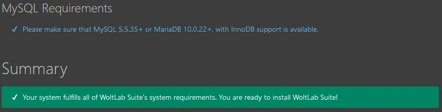

    Also die extension gd2 auskommentiert und IIS neustarten -> PHP fertig keine fehler mehr:

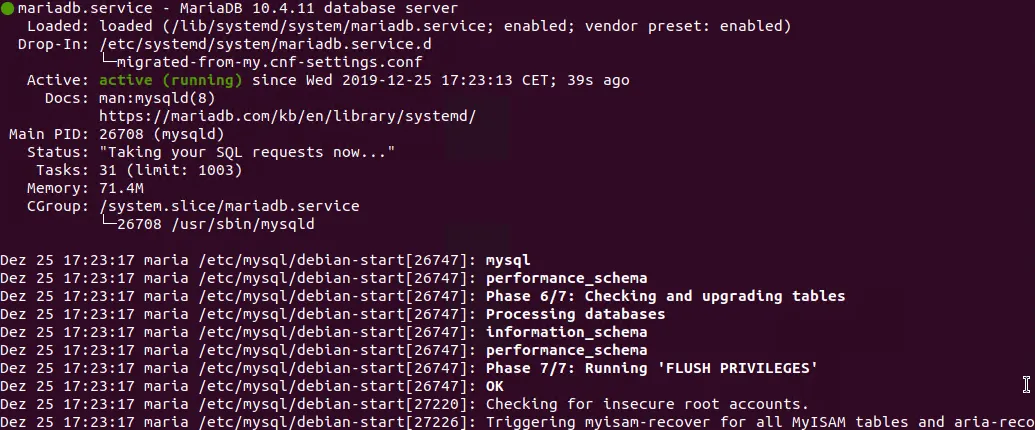

    systemctl status mysql
    sollte ergeben:
    Code
    sudo systemctl enable mariadb
    damit die DB beim Start automatisch mithochfährt und
    Code
    sudo mariadb -u root
    um die DB zu monitoren

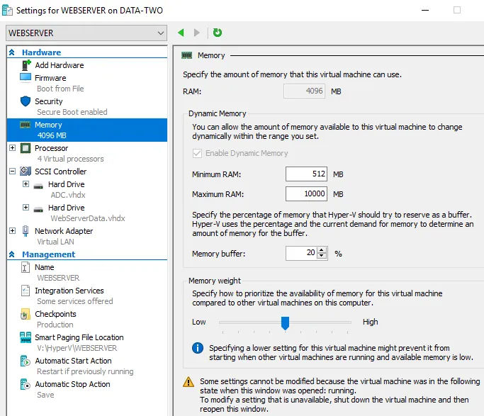

    Nachdem ich jetzt für den Webserver und den DBServer nochmals 2 extra platten (alles virtuell) spendiert habe um Daten und System zu trennen. Geht es weiter mit der Installation von Woltlab 5.2 RC. Später wenn es das release gibt installiere ich die final und migriere vom alten Webserver und MySQL server zum neuen server und MariaDB.
    Hier das Beispiel für die Webserver VM - aktuell nur ein LAN interface WAN kommt später wenn alles steht, vorher braucht die VM nicht von außen erreichbar sein.
    Ich höre immer Windows würde deutlich mehr resourcen verbrauchen - also das kann ich nicht so recht bestätigen. Sobald eine GUI dabei ist braucht linux leider auch einen haufen Speicher. Sicherlich gibt es deutlich mehr GUI lose optimierte linux derivate (ala IPFire) als Windows Rechner ohne GUI. Evtl. kommt es daher.

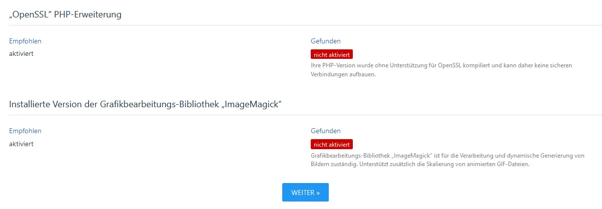

    Dabei kamen dann noch folgende "Fehler" - macht das doch gleich in die test.php rein :(
    Also doch ImageMagick installieren.

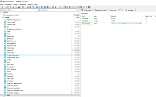

    Ach ja ein gute SQL Designer ist z.B. https://www.heidisql.com/
    Und MariaDB muss man noch for remote zugriff konfigurieren - vorher vergessen. z.B. mit mysql als root und
    Code
    GRANT ALL PRIVILEGES ON *.* TO 'root'@'192.168.100.%'   IDENTIFIED BY 'my-new-password' WITH GRANT OPTION;
    um alle hosts im 100 subnetz für den user root freizuschalten. Fragt Ihr die DB dann mit Heidi ab kommt so etwas raus:
    alternativ auch einfach ein select user, host from mysql.user; auf der mysql shell abfragen.

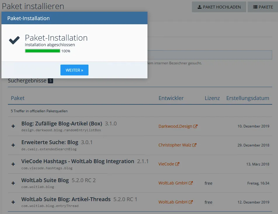

    Wenn man das Forumspaket installiert hat werden die nächsten Pakete mit Pakete hinzufügen aus der Adminoberfläche hinzugefügt (nach dem Appnamen suchen) - nicht via Upload auf den Server inkl. des Frameworks.

    • Test PHPINFO
      Create a PHP file in the web root, containing the following:
    PHP
    <?php
    // Show all information, defaults to INFO_ALL
    phpinfo();

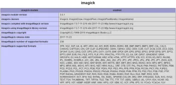

    Run this file in a web browser, and search for the “imagick” section that should now exist in the PHPINFO output. It should look like the following:

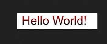

    • Test image generation using ImageMagick in PHP
    Create a PHP file in the web root, containing the following (I copied this from one of the entries in this item Verify ImageMagick installation :(
    Run this PHP file in a browser. It should display an image containing the text "Hello World!".
