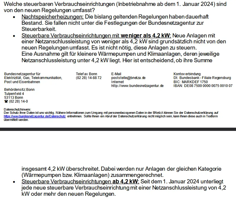

Wer ist betroffen
Quelle (Brief von BNetzA)
"Betroffene" Geräte sind z.B.
  • Wärmepumpen & Klimageräte (kleinere Anlagen werden hier als je (WP oder Klima) eine Summenanlage erfasst)
  • Wallboxen
  • Speichersysteme mit Netzbezug (also der Verbrauchsanteil)
PV Anlagen sind nur bei der Berechnung Pmin relevant - sie selber werden (erstmal) nicht hierdurch geregelt.
Auch Verbraucher <4.2kW können nicht aufgenommen werden, falls man freiwillig 14A haben wollte.

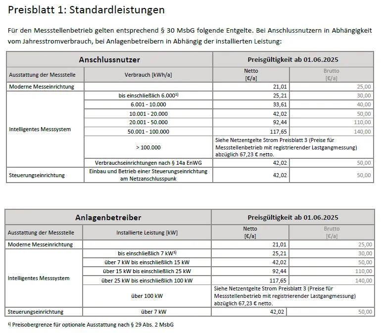

Kosten Update 21.01.2025:
Bei unseren Stadwerken habe ich nichts gefunden und die Werke schweigen auch auf eine Anfrage bzgl. Smart Meter... Aber zumindest bei der Syna habe ich unter SM Rollout ein Preisblatt gefunden zum vorzeitigen EInbau - das wäre bei mir 117EUR. Soweit ich verstanden habe muss der VNB dann innerhalb von 4 Monaten ein imSys installieren (sofern laut Zählerschrank möglich).
Beispiel für die Einmaligen und jährlichen Kosten
Alternative man wechselt den Messstellenbetrieber z:b. mittels Wechsel zu Octopus Engery Intelligent Go Tarif.

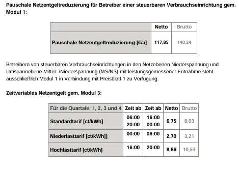

Update zu den Preisen mal anhand von unserem VNB (Preisblatt)
D.h. man bekommt 117.85€ pauschal wenn man Modul 1 nimmt und mit Modul drei zusätzlich ein anderes Netzentgelt je nach Tageszeit (ca. 5 cent spart man nachts).

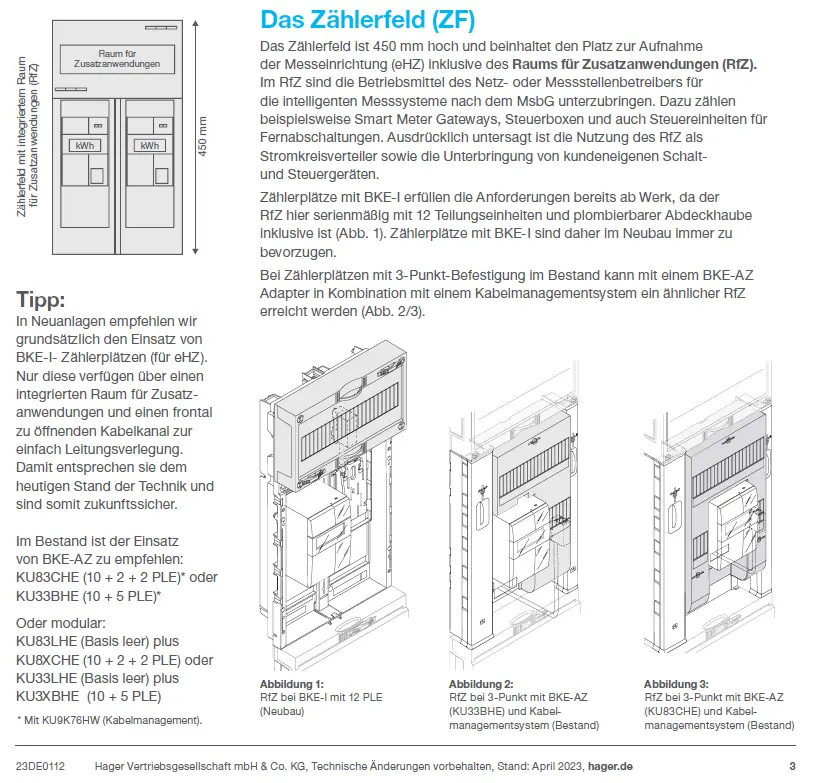

Zählerschrank upgrade notwendig?
Klares kommt drauf an :( Liegt am VNB was er für Zähler und GW verbaut. Mit Glück passt alles ins evtl. vorhandene Zählerfeld mit Dreipunktaufnahme. Zumindest wenn der Zähler selber einen Aufsatz für die Aufnahme hat. Oder aber man braucht das RFZ (Raum für Zusatzanwendungen) wenn der VNB gw und steuerbox dort montieren will. Mit viel Pech braucht es auch noch ein APZ wenn der VNB dort einen Router oder sonstiges Equipment verbauen möchte.
Leider kann einem der Sachbearbeiter für Anschlusstechnik stand heute oft noch gar nicht sagen was sie denn verbauen :( daher verlangt man oft blinde Umsetzung der TAB mit "Maximal"forderung sprich VDE4100, RFZ (Gateway und Steuerbox) + APZ (Anschlusspunkt Zählerplatz für Router und Kram) plus ZF (Zählerfelder als da sitzt die moderne Messeinrichtung) müssen da sein (für jedes gibt es dann noch Mindestgrößen).
Im Hagertipp 44 findet sich auch dieses Bild:
Also sollte bei den meisten ein Adapter für die Dreipunktaufnahme reichen, dann fehlt noch die Stromversorgung + Datenkabel
Hier habe ich dann mit den entsprechendem Adapter meinen Zählerschrank aufgerüstet. Hat der Elektriker beim Zählerwechsel einfach mitgemacht 5min Aufwand.
