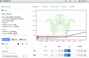

Danach dann ab mit der SD Karte in die PI und starten. Nach ein paar Minuten kann man sich dann mit dem Webinterface verbinden - einfach die IP Adresse des PIs mit dem Browser aufrufen. Folgende Schritte sollten dann noch durchgeführt werden:
  • Benutzer einrichten (optional)

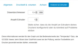

  • Default Druckerparameter einrichten (Buildvolume!)
  • CBD Plugin installieren (die Warnung zeigt Octoprint beim Versuche eine Verbindung aufzubauen an - kann man nicht vergessen).
  • Verbindung mittels USB Port und 11xkbit herstellen
Dann sind ready to go - prüft ob die Steuerungen den Druckkopf und das Bett in die richtige Richtung schicken. Prüft die Homeposition und dann sind wir soweit eine erste kleine Gcode Datei als Testdruck laufen zu lassen.
