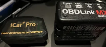

Ach ja für den einen oder anderen ist die Größe evtl. noch interessant:
Der OBDLink ist nun richtig fett gegenüber dem VGATE.
