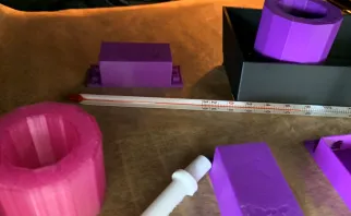

50 Grad C
Alles normal und in Form. Kein Material fließt oder ist weich.
  • Hell-Pink ist PETG
  • Dunkelpink SmartSaint PLA
  • Gelb PLA
  • weiss und Schwarz groß PolyMaker PLA
  • und noch 2 schwarze ABS Teile nicht auf dem Bild siehe aber unten

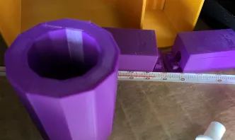

52-55 Grad
PLA mit Druck verformbar
60-70 Grad
  • PLA leicht verformbar, verformt sich schon durch Schwerkraft, wenn Wände freistehen
  • PolyMaker PLA sehr weich
  • ABS fest
  • PETG fest

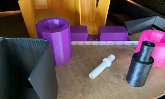

70-80 Grad
  • PETG wird weicher ab ca. 72Grad
  • Polymaker nicht weiter beobachtet, war ja schon weich
  • ABS fest
  • PLA SainSmart - Überraschung wird
