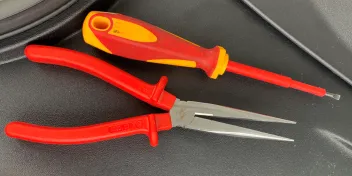

Es wurde viel im TFF diskutiert und ich habe dann mal ein Großpaket geordert inklusive weicherer Frunk Feder. In den VIdeos seht Ihr wie es gemacht wird. Werkzeuge - kleiner Schraubendreher für die Struts/Dämpfer/Lifter oder wie auch immer Ihr die nennt und eine Kombizange um die Feder aus dem Frunk zu entfernen. Zum einsetzen ist kein Werkzeug nötig.

Hier das Werkzeug:
