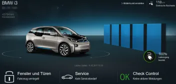

Web Applikation zum Selberhosten für BMW Fahrzeuge (i3, i8 & Hybride)
Dise ist die neue Version der App welche in Versteckte/geheime, aber wichtige Infos zum BMW i3 vorgestellt wurde.
Nochmals zum Hintergrund: Die BMW Webseite (ConnectedDrive) ist ja soweit ganz gut zeit aber nur SoC (State of Charge also den Ladezustand) in Prozent und nicht als absoluten kWh Wert an - sie könnte aber, da die Daten sehrwohl vorliegen.
BMW CD Portal & rechts eine selbstgehostete WebApplikation (einmal auf dem Desktop und rechts auf dem mobile)
Die eigentlichen Daten kann man durch
  1. Das Webportal via Datenmitschneiden erhalten oder
  2. Via der BMW Server API abfragen
Die in der Webapp angezeigten Verbräuche oder Ladeleistungen werden mittels SoC und Zeit oder km Differenz zwischen den einzelnen Aufrufen berechnet. Dazu legt das PHP skript eine CSV Datei auf dem Server an in welcher die Daten (Zeitpunkt, SoC, Gesamtkm stand...) zum jeweiligen Aufruf gespeichert werden. Der Last Leg Wert wird analog aus der Differenz des Gesamtkmstandes zweier Aufrufe berechnet (und sich dann einfach gemerkt, falls sich nicht ändert).
Änderungen zur V1 die oben beschrieben wurde:
  • Wenn man auf den SOC Kreis klickt kommt man zu eine Graphikseite mit
    • MAX SOC Statistiken (Zeitskalen: täglich, wöchentlich, monatlich und alle Daten) und
    • ObenStreetMap für die eigene und die Fahrzeugposition
Hauptfenster und Statistiken: Tages, Wochen, Monatsstatistik & alle Daten
