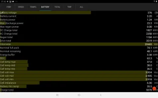

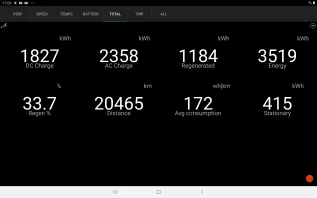

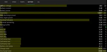

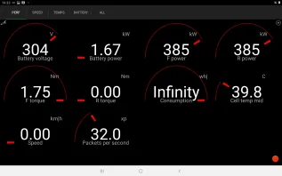

Hier mal ein paar Beispielscreenshots von ScanMyTesla:
Performance für Leistungsanzeigen und voltage, Total Trip und die aktuelle Batteriedaten
Batterie bei 0% SoC und den höchsten Stand den ich im Juli messen konnte (77kWh)
Was für Erkenntnisse konnte man soweit gewinnen:
  • Nominal Full Pack scheint wohl bei >=77kWh zu liegen und sinkt dann aber nicht nur mit den gefahrenen km (wenn natürlich auch tendenziell).
  • Energy Buffer startet wohl bei 3.5kWh und sinkt dann vermutlich mit der km Leistung oder dem Nominal Full Pack
  • Bei 0% SoC Anzeige hat man noch den Engerybuffer als Reserve - Nominal remaining zeigt den Rest nutzbar an (man fährt unter 0%)
  • Nutzbare Kapazität ist also Nominal Fullpack (== Nominal Remaining bei 100%) minus Engery Buffer wenn man auf 0% runterfährt.
  • Spannungen bei 100%: 402/3V Fullpack und 4.19x (nahe 4.2V) die Zellen
  • Spannung Full Pack bei 0% liegt bei knapp über 300V.
  • Wohlfühltemperatur beim Laden liegt bei >40Grad.
  • Aktive Kühlung setzt erst bei ca. 50Grad ein am Supercharge sind Temperaturen ~55Grad normal.
  • Der vordere Motor läuft nur bei größerer Leistungsanforderung oder Gripbedarf mit
  • Im Chillmode ist die Leistung auf ca. 165kW begrenzt

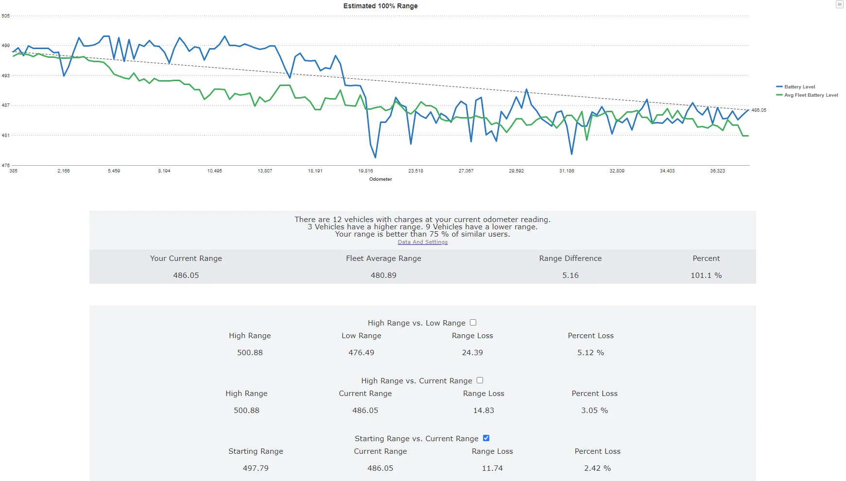

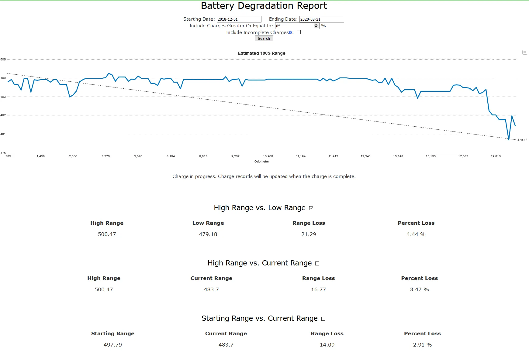

Degradation laut TeslaFi welches ich fast seit Übernahme mitlaufen lasse:
Also zwischen 2.9 und 4.4% nach ca. 20tkm. Es sind zwei Sprünge zu erkennen die permanent die Reichweite reduziert haben.
  1. Um die 14tkm - hier würde ich sagen hängt das mit einem SW Wechsel zusammen. Es ist zumindest auffällig das bei nur wenigen km mehr das Nominal Fullpack von ~76.x (nahe 77) auf 75.5kWh gefallen ist.
  2. Dann jetzt erst gegen ca. 20tkm nochmals ein Drop von 75,5kWh die nahezu konstant die letzten tausende km da waren auf niedrige 74er Werte.
Lege ich mal die Werte 77 und 74.1kWh zu Grunde habe ich nach ca. 20tkm eine Degradation von 3.8%. Ist nicht besonders viel aber auch nicht gerade wenig. Dies berücksichtigt aber nicht, dass wir jetzt gerade in Richtung Herbst gehen und die Akkutemperaturen eher kälter sind (kalte Akkus können weniger Energie speichern). Würde mich nicht wundern wenn das weiter sinkt und dann im Frühjahr wieder etwas ansteigt.
Noch ein Nachtrag zu den ScanMyTesla Parameteranzeigen aus dem Forum gemoppst:
  1. DC Charge Total + AC Cahrge Total + Regen Total = Charge Total.
  2. Charge Cycle = Charge Total / Nominal Full Pack
  3. Regen % = Regen total / Drive Total
  4. Angezeigter Gesamtverbrauch im Auto = Drive Total / Odometer
  5. Usable Capacity (bis 0% SoC) = Nominal Remaining - Energy Buffer
