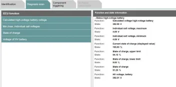

Hier eine kurze Anleitung wie man mit ISTA+ die Spannungen der Batterie auslesen kann.
Vorraussetzungen: Ihr müsst ISTA+ schon installiert und lauffähig haben. Hier ein paar Tipps zur Installation.
ISTA+ starten und die Diagnose starten. Danach dann Fahrzeuginformationen / Steuergerätebaum (oder Steuergeräteliste) auswählen. Dort nach dem Steuergerät SME (Speichermanagement-Elektronik) suchen.
Dort dann das Steuergerät SME auswählen und unten auf SG-Funktionen aufrufen klicken. In der Ansicht die sich öffnet die Registerkarte Diagnose Abfrage auswählen:
Hier dann Zustand Hochvolt Batterie auswählen und die Ansicht ändert sich und man kann direkt die Diagnosewerte zum Abruf auswählen:
Hier läuft es so, dass man die auszulesenden Werte auswählt und dann unten auf Status Abfragen klickt. Ich habe Einzelspannung min/max und Ladezustand ausgewählt. Die Werte werden kontinuierlich aktualisiert.
Um das Spiel zu beenden, wieder auf Status Abfragen klicken, die Abfrage wird beendet und man kann durch einen Klick auf Alles rückgängig zur vorherigen Ansicht zurück.
Danke an LocutusB denn der Inhalt basiert auf dem Beitrag von ihm: hier.
Hier mal zwei Screenshots von mir damit Ihr Vergleichsmaterial habt:
1. Leer gefahren mit Last kurz vor Ende & 2. nach dem Vollladen
