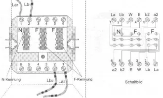

Werkzeugtehnisch braucht man ein Auflegewerkzeug alles andere ist Pfusch und bitte nicht machen. Dann muss man noch wissen wie die Adern standardmäßig verschaltet werden. Typischerweise hat man eine Leitung (zwei Adern) im klassischen Telefonfall mit zwei nummern 4 Adern. Heutzutage wird ja mittels VoIP telefoniert (SIP) da reicht auch eine Leitung für beliebige Anzahl nummern (geht ja aus digitale Daten auf die Reise).
Bzgl. der Adern ist die Seite Elektronikwissen eine sehr gute Unterstützung. Hier findet man ein entscheidendes Bild um den Anschluss zu prüfen:
Von Elektronikwissen
Sollte das nicht zum Anschlusspanel bei Euch passen wieder einmal Finger weg, dass muss dann der Techniker der Telekom mit seinem Anschlussplan abgleichen.
Hausanschluss - ist die TAE von der Telekom "geprüft" hat sie meist einen Nummernaufkleber.
Im Bild die vier roten Adern La, Lb (für zwei Nummern). für einen DSL Anschluss werden nur die ersten beiden Adern La1, Lb1 (ganz oben) benötigt.
Wen die Dose veschaltet ist prüft der Techniker nur ob die richtigen Adern verschaltet wurden - dazu klingelt er quasi vom Kabinett zur TAE durch. Das ganze dauert 2min. Danach kann der Anschluss auch schon genutzt werden (sofern der DSL provider den Zugang freigeschaltet hat).
