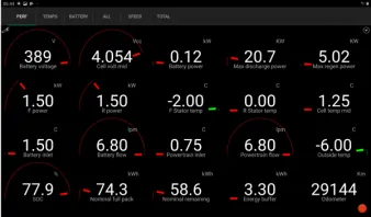

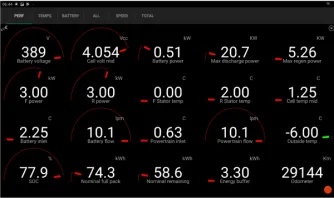

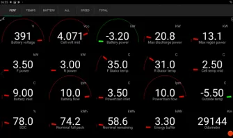

hier mal eine kurz Zusammenfassung zu dem Akkuvorheizverhalten des M3 (Stand Dec. 2019).
  • Voweg sowohl an AC (Wechselstrom) als auch an DC (Gleichstrom) heizt das Model 3 den Akku vor oder bzw. während des Ladevorgangs auf.
  • Sonderfall währed der Fahrt: Hat man einen Supercharger als Ziel und befindet sich der Akku noch nicht in der Wohlfühltemerpatur (>30 Grad bei kleiner 50% SOC) so heizt er den Akku auch während der Fahrt. Bei zu kleinen SOC Ständen (unter 20% meine ich) passiert dies jedoch nicht mehr.
Die AC Ladung:
5A (Minimum) Ladestrom -> 3kW für Batterieheizung
100% in Heizung
~10A Ladestrom -> 6kW für Batterieheizung
100% in Heizung
16A (Maximum)Ladestrom -> 6.5kW Batterieheizung
Innerhalb von minuten sind die Statoren…
