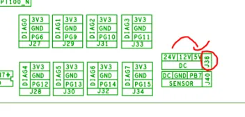

Die notwendige Anpassung am Ocotopus 1.1 BIGTREETECH Board um von der alten PL05 auf die SuperPinda zu wechseln sind doch leichter als gedacht.
Man muss lediglich den Jumper J38 von 24V auf 5V umstecken, damit die Probe die 5V bekommt:
Diese DC ist dann nur für die Probe gedacht, das steht so nirgends klar in dem Handbuch .

Ich habe mittlerweile herausbekommen, das man am Octopus über den J38 die Spannung der Probe von 24 auf 5V ändern muss, damit ich die SuperPinda betreiben kann.

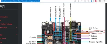

Jetzt meine Frage: Kann ich dann nach wie vor den STOP_7 Pin nehmen? Die Diode kann ich ja rausmachen, wenn die wirklich stört.
Voron V2 / Trident - Octopus (Pro) Wiring - (vorondesign.com)

Elektrik der beiden Varianten:
Also Vorsicht bei der Spannung, ansonsten gleich.
Also anstatt der +24V nimmt man einen dreier Stecker mit +5V direkt beim Signalpin (blaue Kreise)
