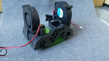

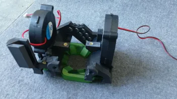

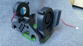

Inspiriert durch die Designs, die 2 Bauteillüfter verwenden konnte ich natürlich nicht die Finger von Fusion 360 lassen .
Nach vielen Tourette-Anfällen ist die Transformation des Tweacarus fertig.
Der offene Entwurf ist geblieben, kein PCB Halter. Auch der "Pfosten", der das Flachbandkabel ergonomisch 45° herausleitet ist geblieben.
Anders als der ICARUS 2 ist der 2 Fan aber fix integriert, die Nozzles stammen von BerndPE -> https://drucktipps3d.de/forum/topic/hurricane-icarus-mod/
der aber mit seinem Entwurf näher am Icarus geblieben ist hinsichtlich PCB.
Hier gedruckt in Elegoo Resin Green auf dem Elegoo Mars 3.
Ein Riemenspanner ist bereits vorgesehen, kommt bei mir aber noch nicht zum Einsatz weil ich noch die originalen geschlossenen Riemen im Einsatz habe.
Jetzt muss ich nur noch Lust aufs Crimpen bekommen
