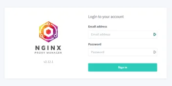

    bekommen. Sieht gut aus, wenn man nun die IPadresse:81 aufruft kommt

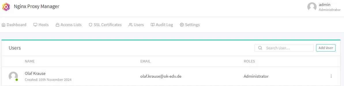

    Supi NGINX läuft. Der default admin sollte Email: [email protected] Password: changeme sein. Damit logged Ihr Euch ein und ändert erstaml den admin. Danach solltet Ohr folgendes sehen:
    natürlich mit Euren Daten.

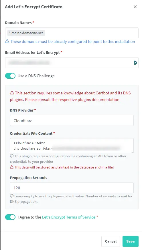

    Nun könnte Ihr Euer erstes Zertifkat erstellen
    nimmt *.Euredomäne und bei Cloudflare das API TOKEN eingeben (nicht zone id oder ähnliches). 120s für propagation sollte OK sein.
    währen Letsecrypt arebeitet seht Ihr auf Cloudflare den entsprechenden Prüfeintrag um zu checken ob die Domain wirklich Euch gehört.

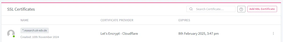

    Der verschwindet nach 2 minuten automatisch wieder. Ist alles gut gelaufen habt Ihr folgendes
    natürlich mit Eurer Domaine. Nun könnt Ihr anfangen Eure hosts / services eintragen.
