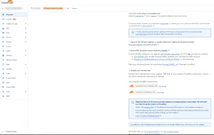

    Um Cloudflare als Proxy zur Erhöhung der Sicherheit nutzen zu können muss man sein Domain dort registrieren und dann beim Registrar die DNS Server von Cloudflare hinterlegen.
    Bei der Registrierung kann man den Free-Plan nutzen Cloudflare kostet mit den einfachen Diensten bisher nichts.
    Status nach dem aktivieren der Domain in Cloudflare
    Nachdem man beim Rigistrar (z.b. Ionos) die Cloudflare Server eingetragen hat kann es bis zu 48h dauern bis diese aktiv sind. In dem Beispiel sind die beiden DNS
    1. alexandra.ns.cloudflare.com
    2. chance.ns.cloudflare.com
    zu nutzen. Ist der Eintrag fertig sieht es dann folgendermaßen aus (hier IONOS)
    D.h. es sind die "eigenen" DNS drin und Cloudflare zeigt die Erfolgsnachricht.
