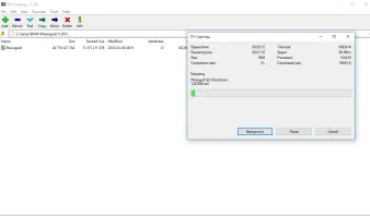

Wenn Ihr mit 7z die Dateienzusammenführt einfach die 001 Datei in 7zip zum extrahieren selektieren
und dann das Verzeichnis Rheingold in das ursprüngliche Verzeichnis mit den 7z Dtaeien kopieren. Das braucht je nach Rechner eine ganze Weile (15+ min).

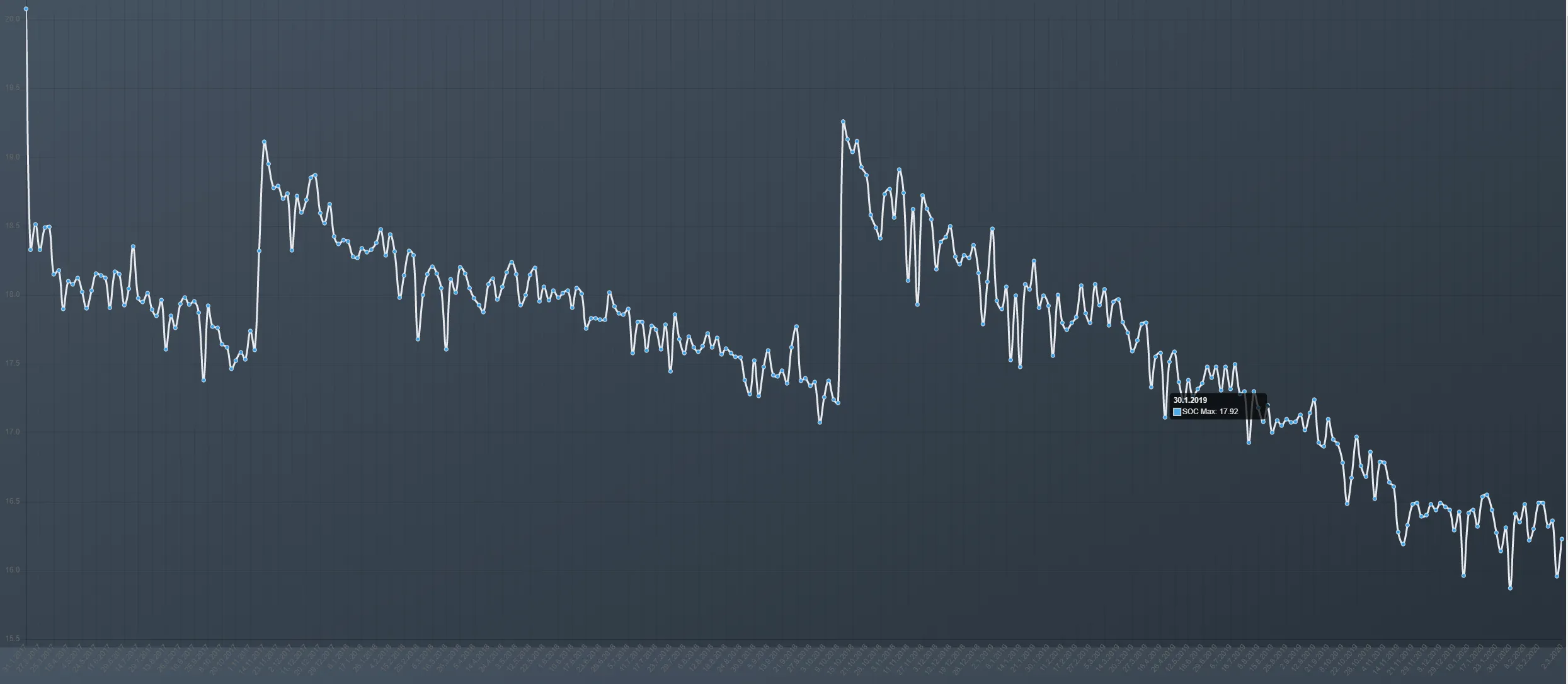

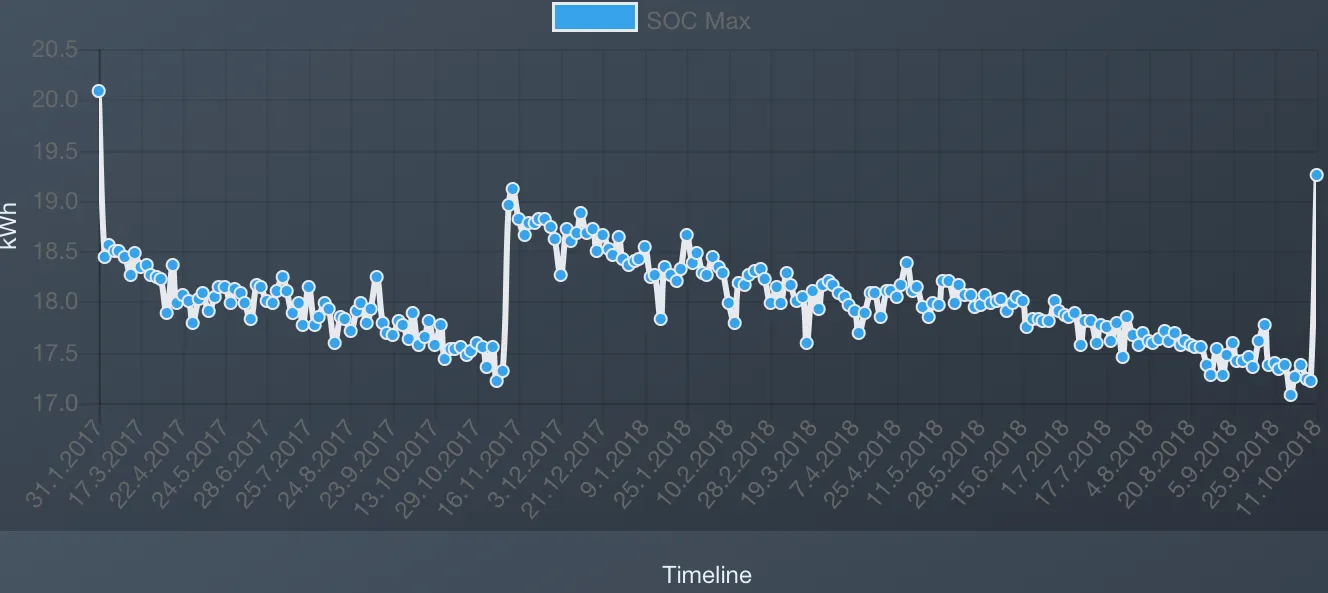

2016 über 20kWh, erster reset Nov 2017, Oktober 2018 der zweite - SOC Max wieder auf den Wert von 2017 gesprungen
mal schauen ob der Sägezahn wieder so kommt.

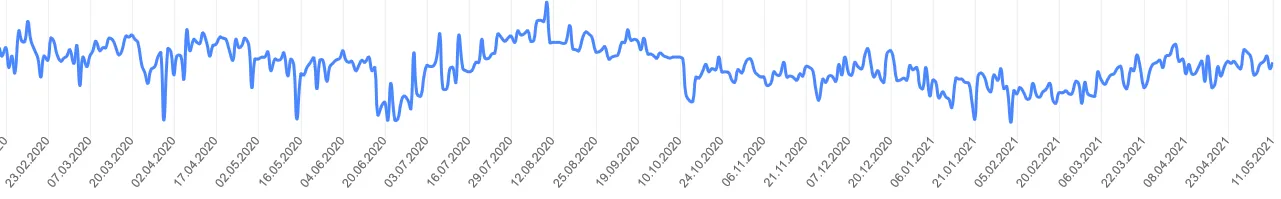

Stand 12.5.2021 mit über 102tkm am 12.8 sind 16.7kmwh max. aktuell 16.13kWh
